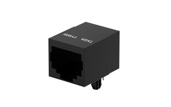

RJ代表已注册的插孔(Registered Jack),是一种标准化的网络接口RJ45RJ11是我们生活中常见的两种连接器,它们的结构和应用范围都有所不同,不能混用,但是很多人并不了解这一点,从而造成了一些不必要的设备损坏。
什么是RJ45连接器?
RJ45连接器是一种有8根针脚的接头,主要用在以太网中,“RJ”表示注册的插孔,“45”代表接口标准的序号。RJ45连接器通常端接在以太网线上,用来连接各种网络设备,例如计算机、路由器、交换机等。
什么是RJ11连接器?
RJ11连接器和RJ45连接器很类似,但是只有4根针脚,常用来连接电话和调制解调器。需要注意的是,RJ11通常指的是6个位置(6针)模块化的插孔或插头,但是只有4针被用到,此外,RJ11也用于4针版本的模块化接插件。
RJ45连接器和RJ11连接器的不同之处主要表现在以下几个方面:
构造
RJ45连接器是有8个凹槽和8个触点(8p8c)的接头,而RJ11连接器通常只有6个凹槽和4个触点(6p4c),因此,RJ45连接器的体积要比RJ11连接器大。RJ11连接器通常可以插入到RJ45接口中,反之则不行,但是这里强烈建议不要将RJ11连接器用于RJ45接口。
线序标准
由于RJ45连接器和RJ11连接器的构造不同,其接线时的线序标准也有所不同。RJ11连接器一般只有6个凹槽和4个触点(6p4c),而且其线序是固定的。RJ45连接器接线时则有两种线序标准:T-568A和T-568B。通过采用不同的标准,后制作成的网线有直通型和交叉型两种。如果你想制作直通网线,线缆两端按照同一标准(T-568A或T-568B)进行接线即可,如果你想制作交叉网线,线缆两端应采用不同的标准进行接线。
应用
RJ45连接器一般端接在网线两端,用来连接计算机等网络设备,而RJ11连接器则端接在ADSL、语音线缆两端,用来连接电话或调制解调器。
尽管RJ11连接器可以插入到RJ45接口中,但是两者并不能协同工作,因为RJ11连接器并不是一种国际化标准,其尺寸、插入力度、插入角度等等没有统一依照国际标准接插件设计要求,如果强制使其一起使用,可能会损坏设备的RJ45接口。
