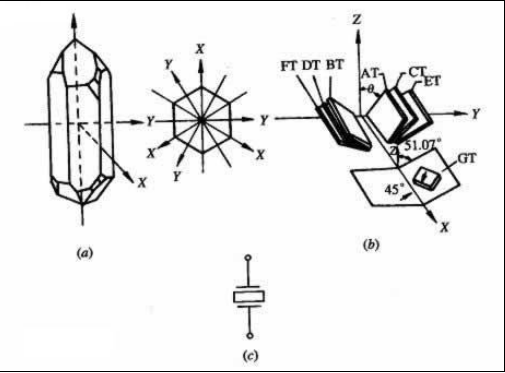

二.石英晶体谐振器:石英晶体谐振器是由石英晶体切片制成。
文章配图-1
上图中(a)晶体的形状 (b)晶体的切型 (c)电路符号

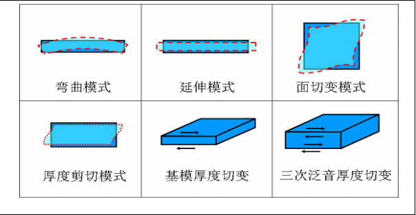

四. 振动模式(切型):
石英晶体的振动模式有以下六种,不同的切割角度决定了振动模式,也决定了性能。最常用的振动模式为厚度剪切模式中的 AT 切、BT切,以及 AT 切的三次泛音。

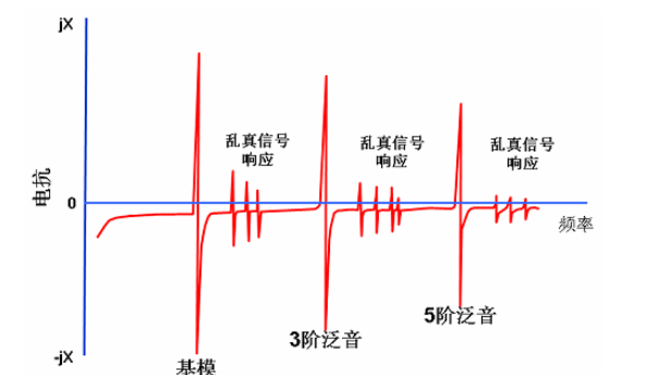

五. 泛音响应:
在电路中需要使用的谐振频率很高的情况下,会用到 AT 切的三次
甚至五次泛音。与基频使用时不同的地方是电路中需增加滤波电路,
以去除基频(三次泛音)。

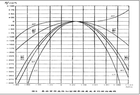

六. 温度特性:
以 25℃为基准,各温度下石英晶体谐振器的频率随温度的变化,单位是 ppm。AT 切的温度曲线是三次曲线,变化最小,可以做到从-40℃--+85℃,频率变化小于 30ppm。BT 切的温度曲线是抛物线型的,
其零点在 25℃附近,在-40℃--+85℃的范围内,其最大频率变化有
可能会达到 100ppm。音叉型的柱晶(32.768KHz)的温度特性也是
这样。

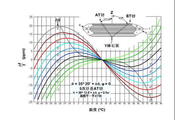

下图表示的是 AT 切石英晶体谐振器的切割角度与温度特性的关系,由图中可知:可以通过调整晶片的切割角度来调整石英晶体谐振器的温度特性。

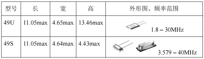

1.2 石英晶体谐振器分类:
谐振器一般分为插件(Dip)和贴片(SMD),插件中又分为 HC-49U、HC-49S、HC-49SS、音叉型(柱状晶振)。
HC-49U 一般称 49U,有些采购俗称"高型",而 HC-49S 一般称 49S,俗称"矮型",HC-49SS 一般称 49SS,俗称(超矮型,通常是 2.5mm封装高度),
柱状晶振按照体积可以分为 3*9、3*8、2*6、、1*5、、1*4 等等。代表型号 JU308/JU206,单位 KHz,,典型频率为 32.768KHz,晶片是音叉型的,主要用于时钟电路,通常称表晶;另一种单位为 MHz,通常称柱晶。
贴片型是按大小和脚位来分类。例如 7*5(7050)、6*3.5(6035)、
5*3.2(5032)等等。脚位有 4pin 和 2pin 之分。
振荡器也可以分为插件和贴片。插件可以按大小和脚位来分。例如所谓全尺寸的,又称长方形或者 14pin,半尺寸的又称正方形或
者 8pin。不过要注意的是,这里的 14pin 和 8pin 都是指振荡器内部
核心 IC 的脚位数。振荡器本身是 4pin。而从不同的应用层面来分,
又可分为 OSC(普通钟振)、TCXO(温补钟振)、VCXO(压控钟振)、
OCXO(恒温钟振)等等。
常用的外形尺寸见下表,尺寸单位为 mm。
文章配图-1
引线产品的尺寸如上表,49S/SMD 的尺寸基本同 49S。

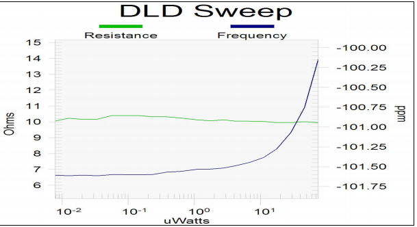

七 晶体的激励电平依赖性(DLD):
所谓晶体的激励电平依赖性顾名思义是指石英晶体的性能和激
励电平之间的关系。具体品种和使用场合不同,要求的指标也不尽相
同。主要有频率、电阻随激励电平的变化。一般来说,低频晶体 DLD-R
是主要的不合格项,而高频时则多表现为 DLD-F 不合格。
DLD 的测试一般都需指定激励电平的范围和测试点的数量及取点方
式,目前常用的范围是:10nW—100uW,20 个点,按 250B 的默认
方式取点。
即使是 DLD-R 和 DLD-F 也有很多的指标,例如在 250B 测试系
统中,光 DLD-R 的指标就有 8 种。常用的 DLD-R 指标有两种 DLD2
和 RLD2,DLD2 是在激励电平范围内最大电阻和最小电阻的差值,
而 RLD2 则是最大电阻。
DLD2 衡量的是晶体在整个激励电平范围内的电阻稳定性,其
指标随应用场合的不同而不同。在最低要求时,取电阻值的一半,一般要求时取电阻值的三分之一,通讯电子应用时则为电阻值的四分之
一。测试 RLD 的目的则是找出在整个激励电平范围内的最大电阻,
以考察晶体是否可以满足电路的使用要求。其值一般等于晶体的电阻
要求,在要求低一些的时候取电阻值的 1.2 倍。
DLD-F 测试晶体在激励电平范围内的频率变化,单位 ppm。一
般取值为±5ppm。
影响 DLD 的主要因素有晶片本身、工艺过程中的污染、粉尘、
胶点的不均匀、活动的银颗粒等。
DLD 的图形如下:(测试仪 250B)

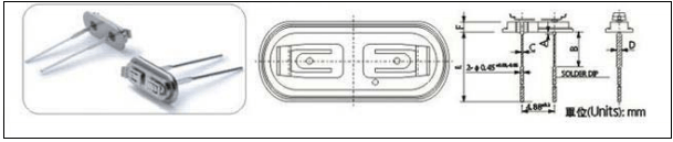

49S 支架图片
1 支架在石英晶体谐振器中的作用有三:1)承载晶片。2)晶体的
电气引出。3)与外壳一起形成密闭空间。
2 支架的性能:弹片清洁、光亮、无变形、镀层无变色,引线光
亮、清洁,可焊性合格。
3 材料:引线—镀锡可伐丝,基板—铁,弹片—镀银锌白铜片。
4 重要尺寸:弹片间距:根据晶片长度选用,有 6.6/8.1/8.3 三种。
5 其他:主要供应商:苏州贝思、上海晶丰申。

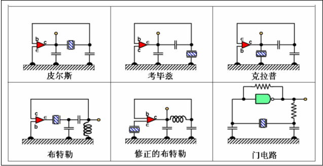

§4 应用概述:
石英晶体谐振器多用于在电路中构成振荡器,基本的振荡电路有
三种。它们是皮尔斯电路、考毕兹电路和克拉普电路,门电路振荡器
属皮尔斯振荡,在数字系统中比较常用。
晶体的负载电容(CL)和电路中安装在晶体两边的电容(Cg、
Cd)的配合应符合以下公式:CL=(Cg*Cd)/(Cg+Cd)+Cs,Cs 是电路
中的杂散电容,其数值为 3—5pF,一般情况下取 5pF。
文章配图-1
三种振荡电路如下图
