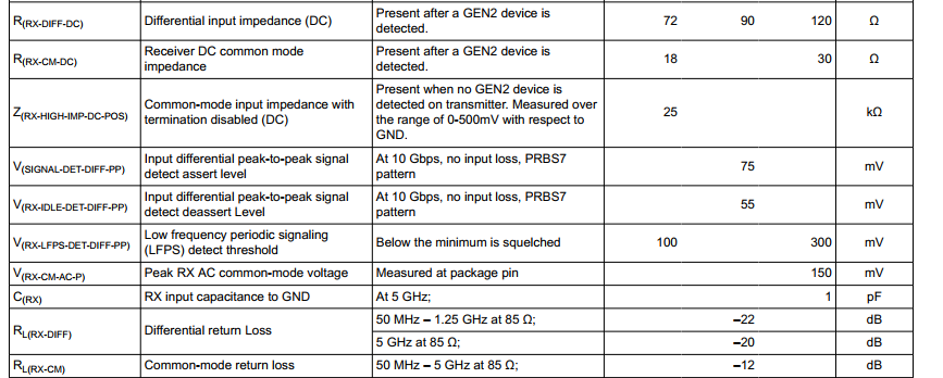

2.2 RX 接收端参数
RLrx-diff (低频) 0.05~1.25GHz @ 85O -15.4 dB
RLrx-diff (5GHz) 5GHz @ 85O -11 dB
RLrx-cm 0.05~5GHz -7.9 dB

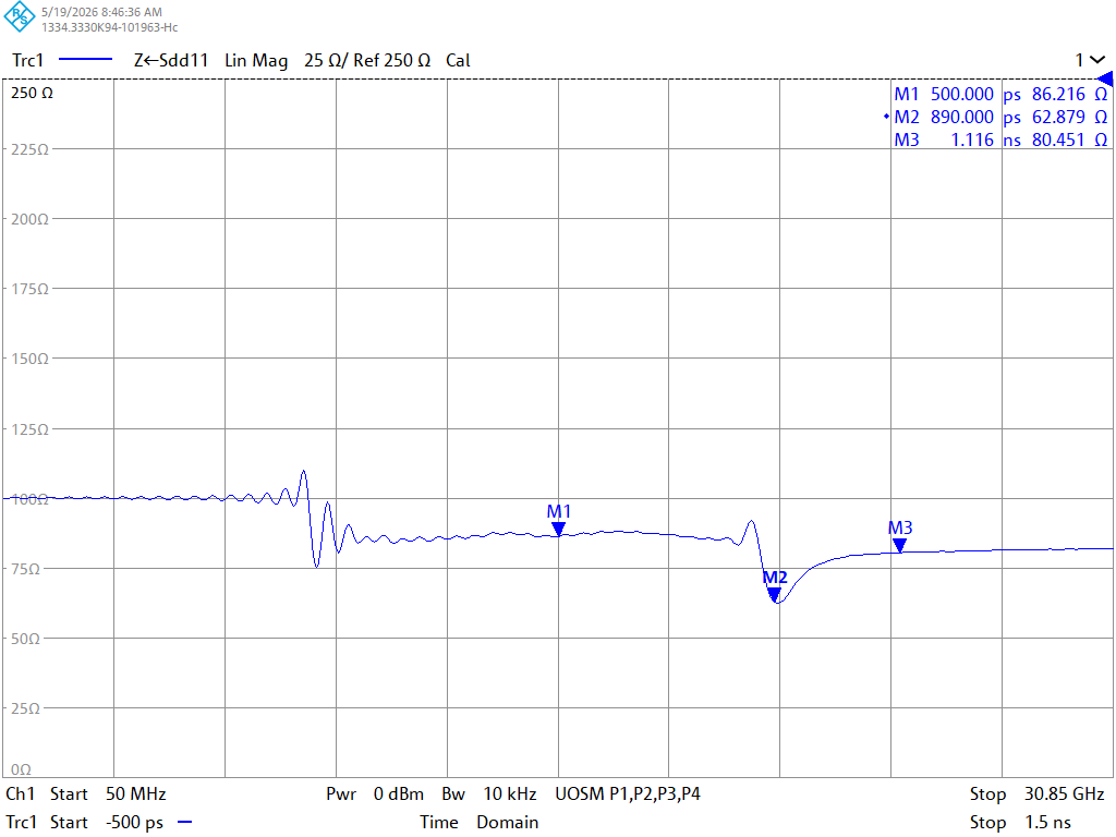

Zrx-diff-dc GEN2 Detected 81 O
CRX AC Coupling External Required 330 nF
参数 测试条件 实测值
Zrx-diff-dc = 81O 位于 USB 3.2 规范 85O+-15O 的中心偏内位置,有利于减少反射并提升互操作性。回波损耗参数满足规范要求。

Ztx-diff-dc DC Differential 81 O

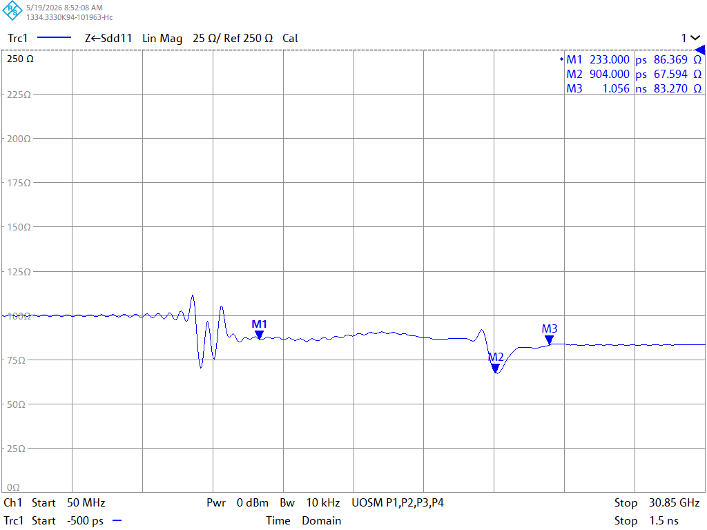

2.5 回波损耗与阻抗实测
下图展示 CLRDU32四通道(CH0~CH3)的 RX 差分回波损耗实测结果。0.05~1.25GHz 频段内所有通道优于 -15dB;5GHz 频点典型值约 -11dB,满足 USB 3.2 规范。
图 1 | RX Differential Return Loss (CH0~CH3)
图 2 | RX Return Loss 规格汇总
图 3 | Zrx-diff-dc (81O)
图 4 | Ztx-diff-dc (81O)

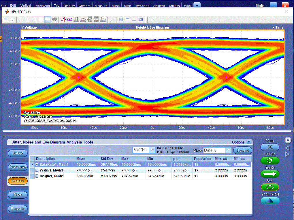

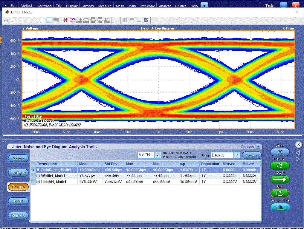

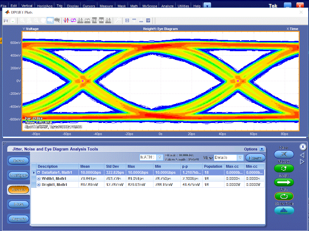

3.1 四通道一致性 (25C, 15inch, 10Gbps)
15inch FR4 输入(~15dB@5GHz)+ 2.5inch FR4 输出,EQ=8, EN_HF=1, VID=1Vpp, PRBS15。
Eye Height (mV) 696 632 613 619
Eye Width (ps) 78.5 80.5 77.3 78.5
通道 CH0 CH1 CH2 CH3
Eye Height 差异约 13.5%,Eye Width 差异约 4.2%,四通道一致性良好。
图 5 | 四通道一致性眼图 (15inch, EQ=8, EN_HF=1)

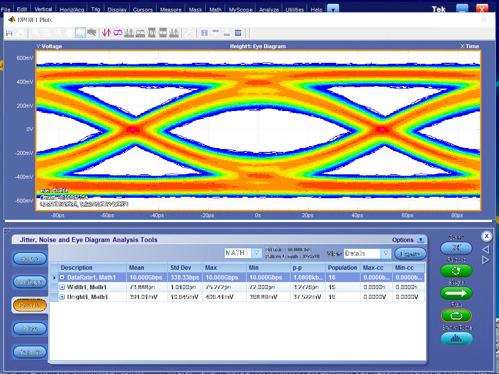

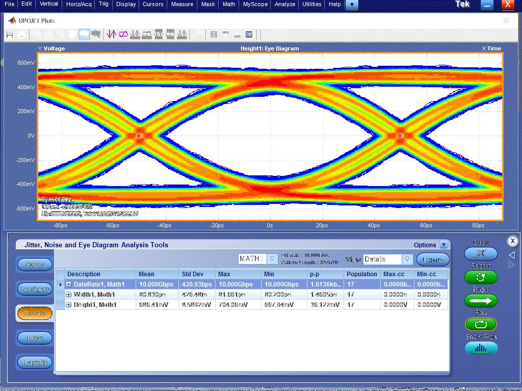

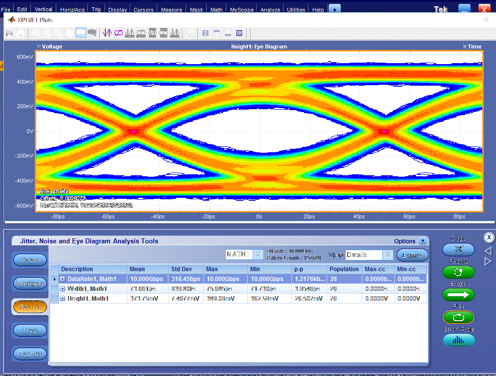

3.2 CLRDU32 温度特性 (15inch, 10Gbps)
+100C CH0 391 73.8
+25C CH0 696 78.5
-40C CH0 750 81.2
温度 通道 Eye Height (mV) Eye Width (ps)
图 6 | +25C 眼图 (EQ=8, EN_HF=1)
图 7 | +100C 眼图
分析:+100C 下 Eye Height 仍 > 370mV,-40C 下高达 750mV,全温域裕量充足。

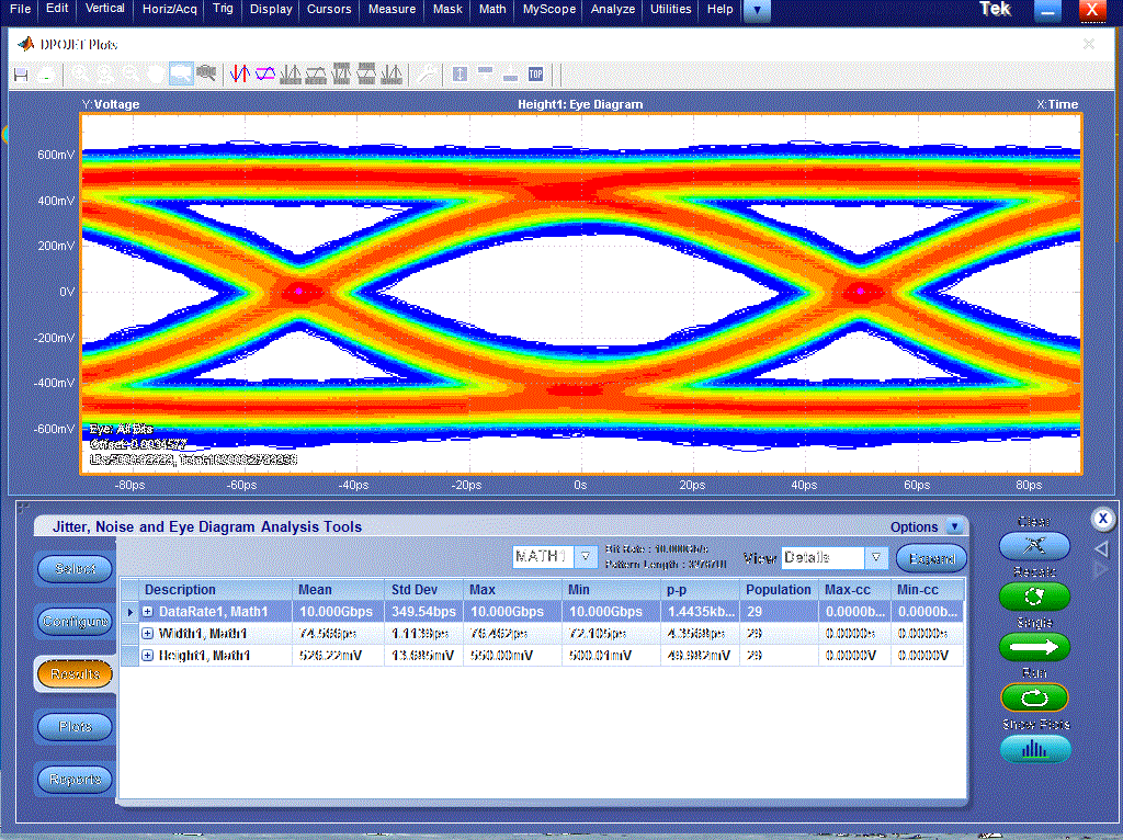

3.3 CLRDU32 vs TUSB1104 眼图横向对比
相同测试条件:15inch FR4 输入(~15dB@5GHz),2.5inch FR4 输出,10Gbps PRBS15,VID=1Vpp。CLRDU32: EQ=8, EN_HF=1;TUSB1104: EQ=11(Pin Mode 最大设置)。
关键发现:TUSB1104 在 15inch 通道、EQ=11 条件下,常温眼图尚可;但 +100C 高温下眼图裕量急剧收缩,Eye Height 降至约 250mV 以下,裕量十分紧张。CLRDU32 在相同条件下,常温 Eye Height 达 696mV,+100C 仍保持 >370mV,高温裕量优势超过 50%。
常温 (+25C) 对比
CLRDU32 (EQ=8, EN_HF=1)
Eye H: 696mV
Eye W: 78.5ps TUSB1104 (EQ=11, Max)
眼图裕量明显较小
高温 (+100C) 对比 CLRDU32 (EQ=8, EN_HF=1)
Eye H: ~391mV
Eye W: ~73.8ps
裕量充足TUSB1104 (EQ=11, Max)
眼图裕量紧张,近乎闭合 低温 (-40C) 对比 CLRDU32 (EQ=8, EN_HF=1)
Eye H: ~750mV
Eye W: ~81ps
裕量极佳TUSB1104 (EQ=11, Max)
眼图表现一般 EQ 技术优势分析

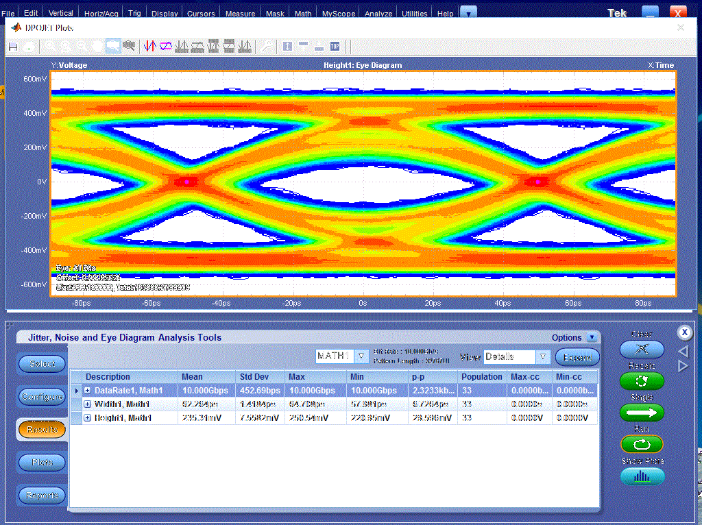

3.4 长通道 20inch 测试 (损耗 ~19dB@5GHz)
20inch FR4 通道在 5GHz 处损耗约 19dB,已接近 USB 3.2 Redriver 的典型设计极限。CLRDU32 使用 EQ=A (Level 10), EN_HF=1。
+100C CH0 252 65.8
-40C CH0 683 74.1
图 8 | 20inch 常温眼图

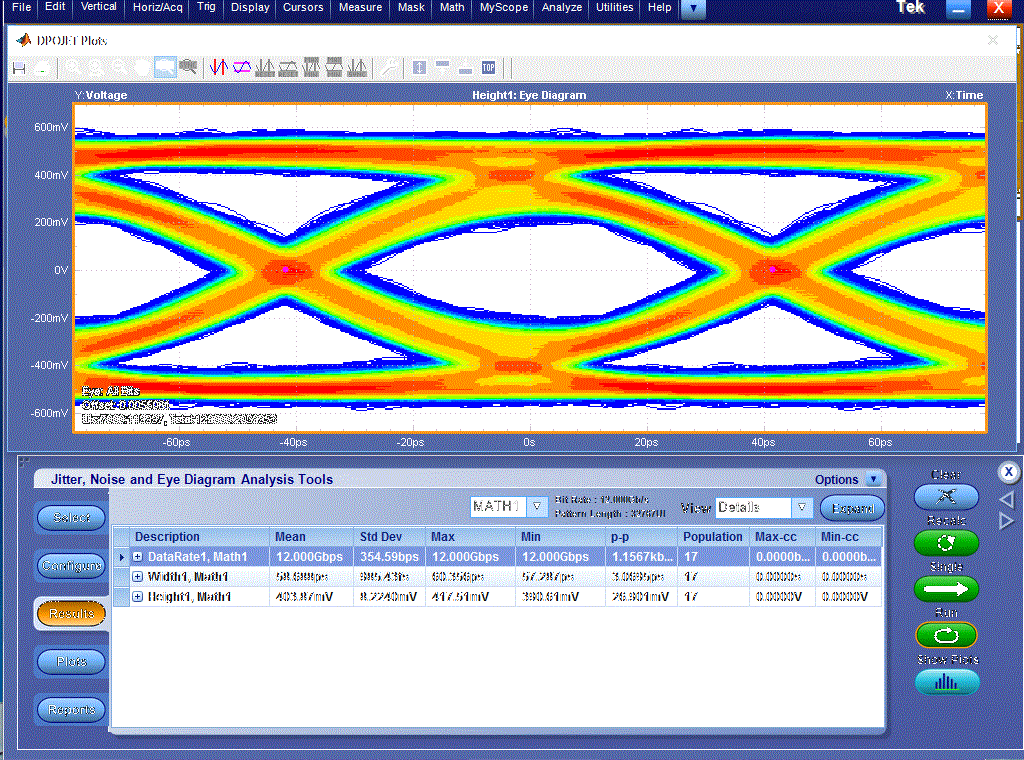

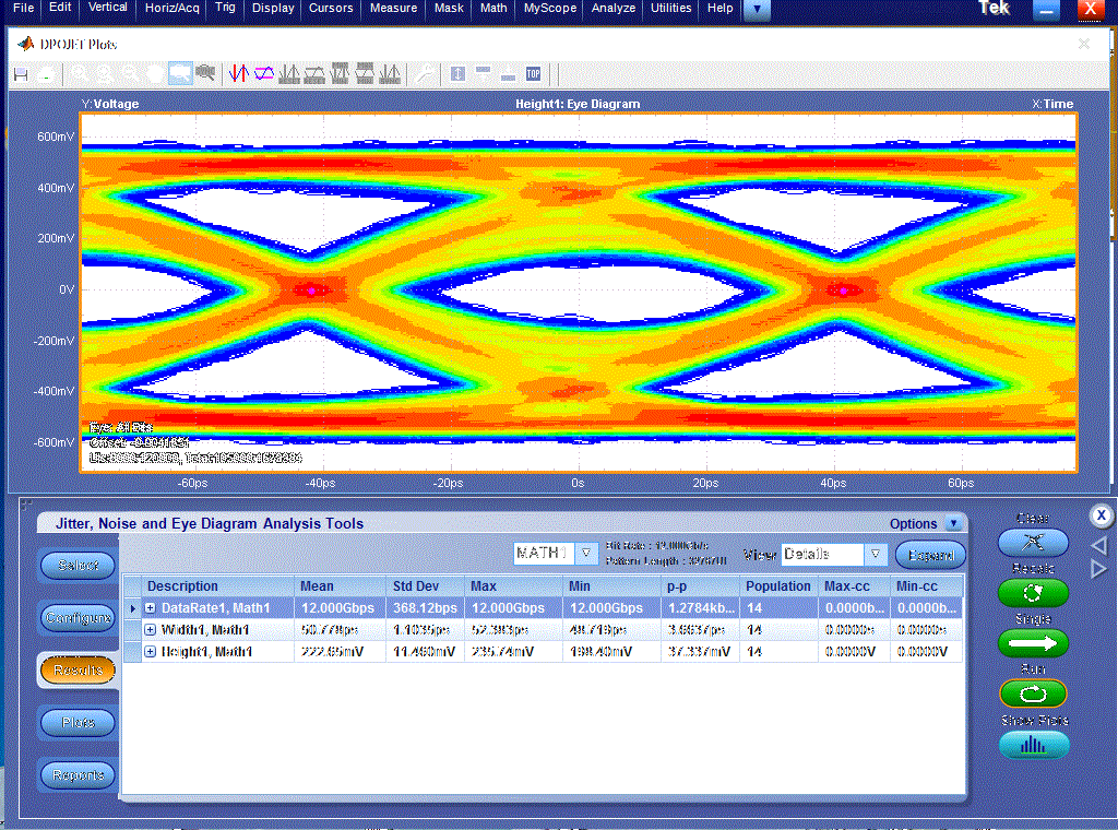

图 9 | 20inch +100C 眼图分析:20inch 极限通道下,+100C 仍保持 Eye Height > 230mV,验证了 EN_HF 高频 Boost 在极限条件下的有效性。TUSB1104 在 20inch 条件下(EQ=11)高温眼图已基本闭合。 3.5 12Gbps 超频工作能力验证 得益于更强的 EQ 高频补偿能力,CLRDU32 可稳定工作在 12Gbps(超出 USB 3.2 Gen2 10Gbps 规格 20%),为下一代高速接口预留性能 Headroom。
图 10 | 12Gbps 15inch (EQ=8)
图 11 | 12Gbps 20inch (EQ=C)技术意义:12Gbps 超频能力表明 CLRDU32 的模拟前端带宽和 EQ 增益裕量远超 10Gbps 设计要求,意味着:标准 10Gbps 应用具备更大设计裕量;可无缝适配 USB4/Thunderbolt 降速兼容模式;为后续 20Gbps/通道演进奠定架构基础。 3.6 I2C Mode vs Pin-Strap Mode 一致性

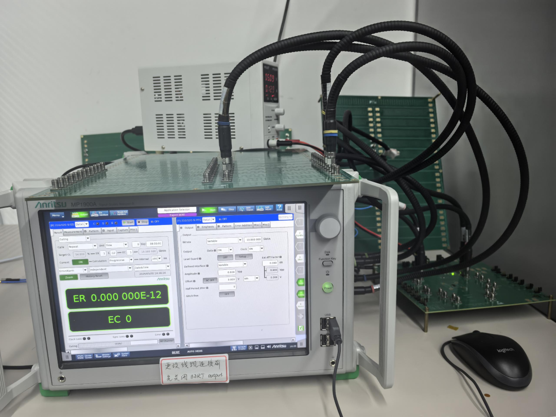

图 13 | I2C vs Pin Mode 20inch 四、BERT 误码测试与系统级验证 4.1 长通道 BERT 回环误码测试 使用 Anritsu MP1900A BERT,拓扑:BERT TX - 17.5inch FR4 - CLRDU32 RX - CLRDU32 TX - 7.5inch FR4 - BERT RX。测试结果:BERT 回环误码率BER < 10^-12(PRBS15,10Gbps,总测试比特数 > 10^15),25inch 总通道零误码传输。
图 14 | BERT 回环测试眼图 (17.5inch + 7.5inch)

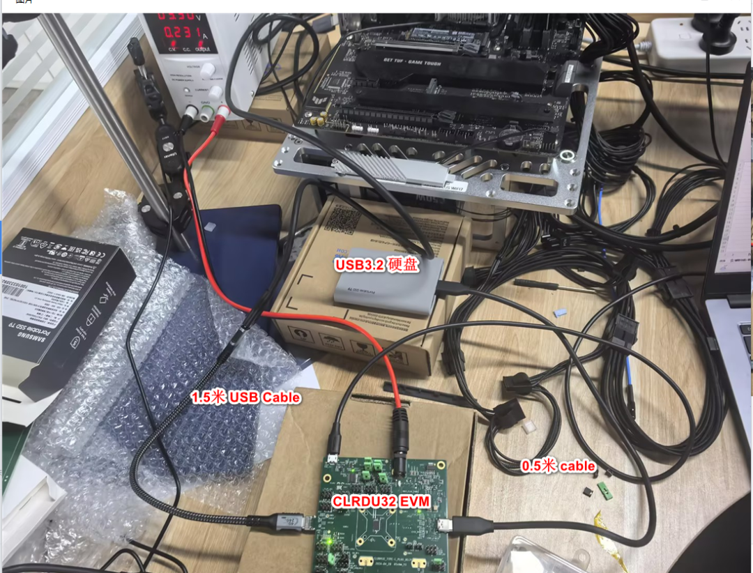

4.2 USB 3.2 Gen2 Link 速度测试
PC (USB 3.2 Gen2 Port) - 1.5m Cable - CLRDU32 EVM - 0.5m Cable - USB 3.2 Gen2 SSD,CrystalDiskMark 实测。
测试结果:顺序读/写均达满速(~1000MB/s),与 SSD 直连 PC 基准速率无显著差异,验证了透明传输能力。
图 15 | USB 3.2 Gen2 SSD 速度测试

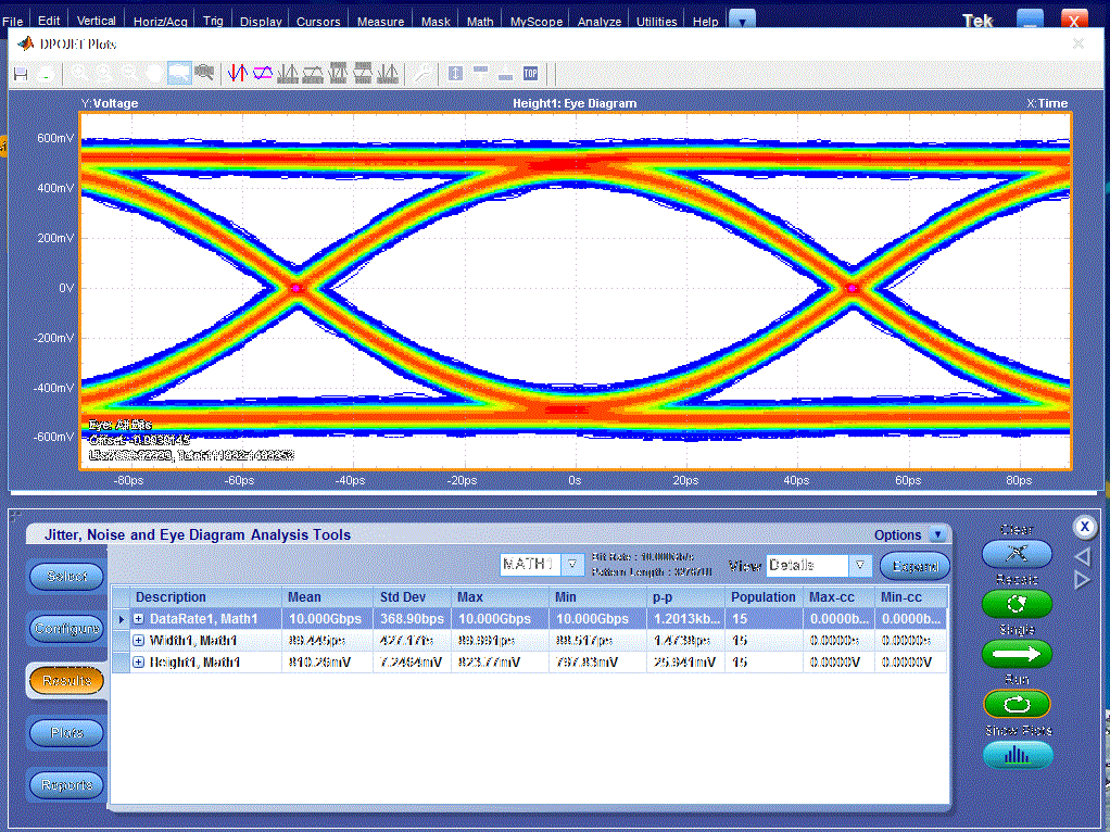

4.3 USB 3.2 Gen1 (5Gbps) 向下兼容
图 16 | CLRDU32 5Gbps & 10Gbps 眼图对比 (5inch, CH0)

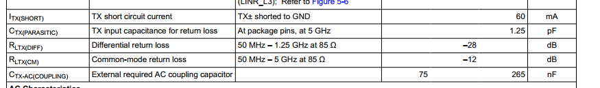

EQ 架构 16 级 CTLE + EN_HF 独立高频 Boost 16 级固定 EQ (5GHz Max 12dB)
15inch 高温眼图 Eye H > 370mV, Eye W > 73ps Eye H < 250mV, 裕量紧张
20inch 极限通道 可打开眼图 (EQ=A, EN_HF=1) 高温眼图近乎闭合
超频能力 支持 12Gbps 稳定工作 仅支持 10Gbps 规格速率
温度范围 -40C ~ +100C 全温域验证 0C ~ +70C (商业级)
Z 阻抗 81O (更接近 85O 标称值) 90O
短路保护电流 25.9mA (低功耗/更安全) 60mA
对比维度 CLRDU32 TUSB1104
