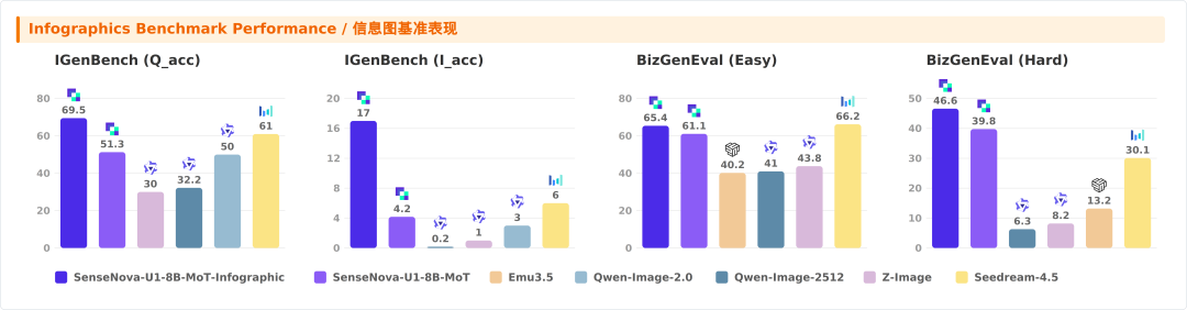

评测结果也印证了这一点:在保持视觉理解能力的基础上,增强版在信息图相关基准上明显提升。
在BizGenEval模型能力评估中,围绕布局、属性、文字、知识四个维度,信息图增强版在 BizGenEval (Hard)上较原版提升6.8 分,进一步拉开与同级别开源模型的差距。在IGenBench 的 Q-ACC(问答准确率)测试中,衡量信息图是否同时满足文本、图表、数据、结构要求时,增强版较原版提升18.2 分,成绩大幅跃升。
