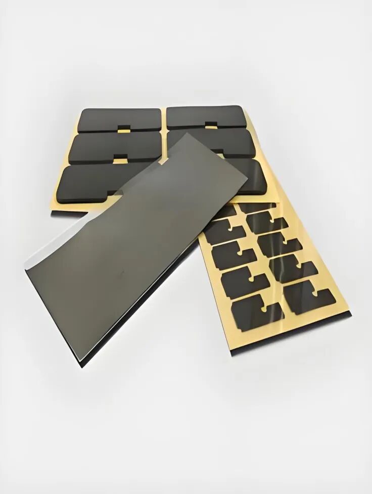

橡胶贴片型吸波材料的工艺则更加注重实用性和成本控制。这种材料以硅橡胶、氟橡胶或天然橡胶为基体,通过填充碳黑、铁氧体、羰基铁粉等吸波剂,经混炼、压延或涂覆工艺制成薄片状。其核心特点是能够通过直接贴合的方式附着于复杂曲面结构表面,实现对电磁波的高效吸收。
