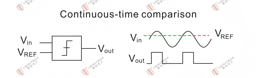

要理解比较器为何需要特别的ESD保护,我们不妨先简要回顾一下它的工作原理。比较器,核心功能是判断两个输入电压的大小,电压比较器通常由两个输入端和一个输出端组成:同相输入端(+)和反相输入端(-),输出端Vout用于输出高低电平信号。当V+电压高于V-时,输出跳变为高电平;反之则输出低电平。它就像一个精密的“电压裁判”,是模数转换、过压/欠压检测、信号整形等电路的核心元件。

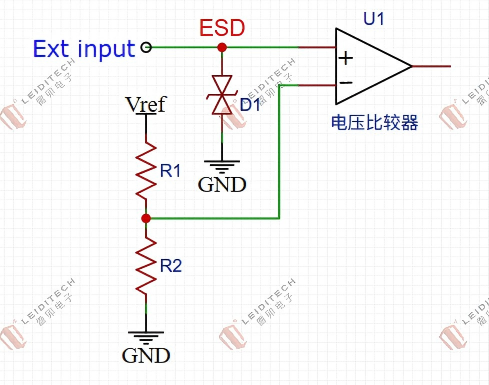

那么,如何为脆弱的低压比较器构建一道坚固的防线呢?一个行之有效的方案是采用TVS(瞬态电压抑制)二极管
TVS二极管是ESD防护的“尖兵”。它像一个智能的电压开关,在正常工作电压下呈现极高的阻抗,对电路毫无影响。一旦检测到ESD高压脉冲,它能在皮秒至纳秒级的时间内迅速导通,将瞬态大电流旁路到地,并将电压钳制在一个安全的低电平上。对于比较器的输入/输出引脚,我们推荐选用低结电容(Cj < 10pF) 的TVS管,例如ESDA05CPLV(Cj =3.5pF),低电容特性可以确保高速信号(如来自传感器的快速变化信号)在传输过程中不失真,从而不影响比较器的判断精度。当然也不能一概而论,要具体情况具体分析。

最终建议:对于大多数通用的低压比较器应用(比如文章里提到的工业传感器场景),选择结电容在1pF~5pF之间的低电容ESD二极管是最稳妥的。它既能提供足够的ESD防护,又不会对大多数中低速信号造成明显影响,而且成本可控。
