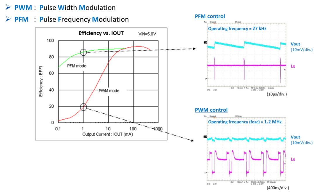

PWM控制与PFM控制的区别
PWM控制与PFM控制最大的区别在于轻载时的效率差异。
下列效率数据是对同一产品切换为PWM控制和PFM控制两种控制方式时的效率进行比较所得,从中可知轻载时的效率存在显著差异。
PWM控制(Pulse Width Modulation)
PWM控制是一种以固定频率导通/关断开关元件,并通过改变其导通时间宽度(脉宽)来稳定输出电压的控制方式。
当输出电压偏离目标值时,会根据该误差调整导通时间(占空比)。
特征:
开关频率固定: 噪声发生的频率易于预测,对策较容易。
输出纹波小: 始终以固定频率动作,因此输出电压的波动(纹波电压)小且稳定。
缺点:
轻载时的效率低: 即使在轻载条件下也会持续进行开关动作,因此在轻载下效率会因用于开关的消耗电流引起的损耗而下降。
PFM控制(Pulse Frequency Modulation)
PFM控制是一种保持开关元件的导通时间恒定,并通过改变开关频率来稳定输出电压的控制方式。
输出电压低于设定输出电压时,会以固定导通时间接通开关元件,负载变轻时,到下一个脉冲为止的关断时间会变长,频率随之降低。
特征:
轻载时的效率高: 负载轻时,通过降低开关频率,开关次数和损耗会减少,从而可实现高效率。
输出纹波大: 因开关频率波动,输出纹波电压的波动有增大的趋势。
噪声频谱波动: 开关频率随负载变化,因此噪声抑制困难,也可能产生可听频段噪声。
