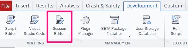

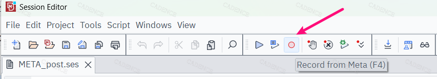

要实现 OIC 的自动化运行,最常用且灵活的方式是基于 Session 文件(.ses 文件)进行操作的保存。通过对 session 做少量修改,即可实现参数化复用,无需每次重新在界面中逐一设置。Session 文件记录了 GUI 操作流程,是 META 中简单直接的自动化命令语句。在 META 中,可以通过 Development 工作区-》Session Editor 打开 Session 编辑窗口。
图 1 Session Editor

首先,在 Session Editor 中点击 Record from META, 开始录制 Session 命令。
图 2 录制 Session 命令

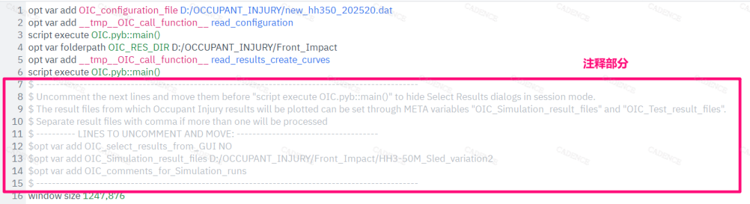

打开该 Session 文件,找到 OIC 工具自动生成的注释部分。
图 3 OIC 工具运行后记录的 Session 命令

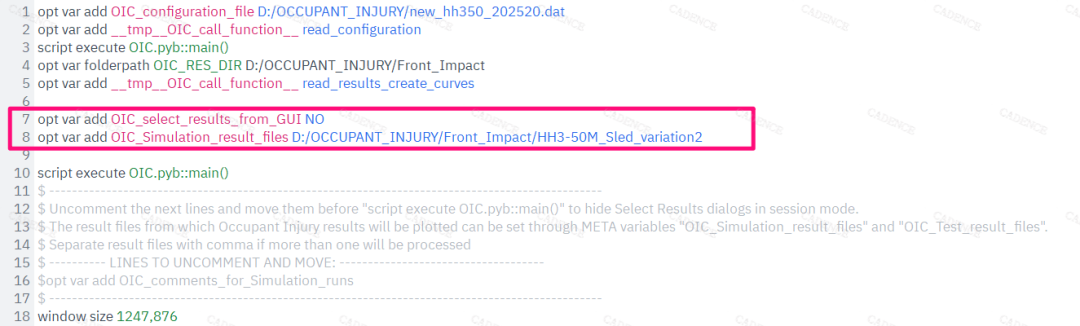

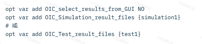

复制以下 Session 命令行,并粘贴到最后一个调用 OIC.pyb 脚本之前(注意不要作为注释):
图 4 需要复制并粘贴的关键 OIC 命令
(置于 OIC.pyb 调用之前)
其中,opt var add OIC_select_results_from_GUI NO 这句命令让 OIC 在 Batch(无 GUI)模式下不再需要手动在图形界面中选择运行目录。在正常 GUI 模式下运行 OIC 时,你通常需要手动点击界面去选择仿真或者实验运行。把这行设为 NO 后,在 Batch 模式运行时,OIC 就不再弹出或依赖 GUI 选择界面,而是直接使用下面一行指定的运行结果文件路径。
图 5 复制完成的效果 session 文件

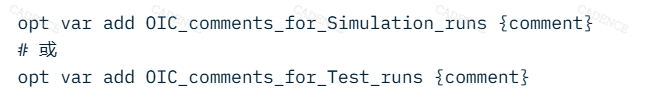

如果有为仿真或实验添加的注释,也一并复制对应行:
图 6 需要复制并粘贴的用于注释的命令

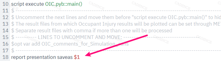

可以将工况路径和报告输出路径替换为变量,方便命令行进行传参。操作步骤如下:
1)将仿真运行路径(LS-DYNA 为目录路径,其他求解器为 Time History 文件)替换为变量(例如 $0)。
图 7 将仿真运行路径设置为变量
2)将手动保存的报告或项目文件名等替换为变量,如 $1、$2 等,便于后续通过命令行传入不同值。
图 8 将报告路径设置为变量
这样,一个 Session 文件就可以灵活应用于多个不同的仿真或实验结果。

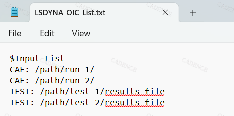

对于 LSDYNA 求解器文件,需提供包含时间历程结果(或文件)目录的完整路径:
图 9 输入 OIC 工具运行信息的 txt 文件
(LSDYNA 求解器)

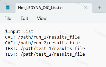

对于非 LS-DYNA 求解器以及实验结果,需提供时间历程文件(binout/ASCII)的完整路径:
图 10 输入 OIC 工具运行信息的 txt 文件
(非 LSDYNA 求解器)
