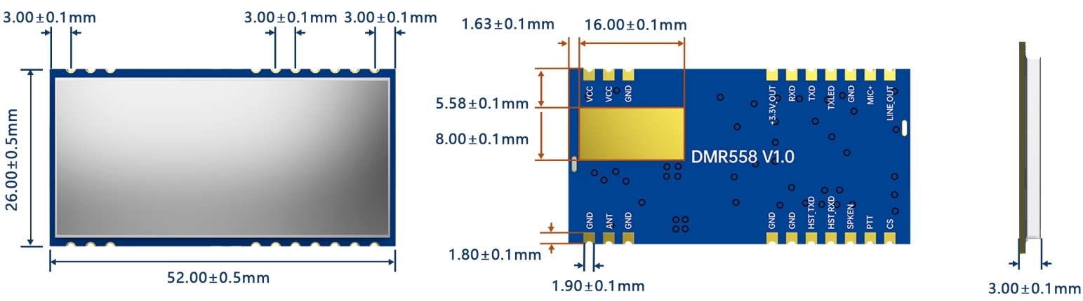

wKgZO2oL2beAZWZkAANUzjFW9_A087.png模块尺寸
