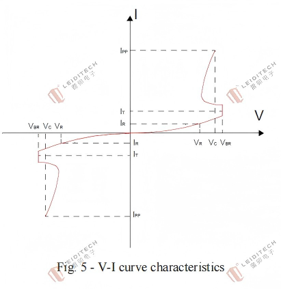

作为电路防护第一道防线,TVS的低钳位电压是衡量保护能力的核心指标,直接决定后端芯片的安全上限。雷卯Snap-back TVS通过极低Vc值,确保浪涌冲击下核心芯片始终处于安全工作区,筑牢电路防护网。 下图为雷卯Snap-back TVS VI特性曲线。
Snap-back TVS:储能与BMS 精准防护核心
普通TVS在浪涌冲击下,钳位电压会随电流上升持续升高,往往超出后端敏感芯片的耐压范围,无法实现真正有效的安全防护。
雷卯Snap-back TVS具备独特的负阻回扫特性:器件被触发击穿后,电压快速回落至更低的维持电压,以纳秒级速度泄放浪涌电流,将钳位电压压至极限低位,从根源上避免高压应力损伤核心元器件

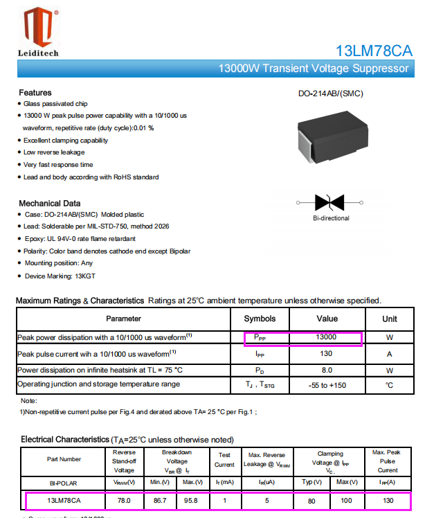

针对储能/BMS高密度布局、大功率防护、低残压保护的三重核心需求,上海雷卯电子推出13KW SMC封装Snap-back TVS,包含13LM78CA、13LM87CA、13LM102CA三款主力型号,实现小体积、大功率、低钳位的技术统一。
产品特点
PN.(型号)
峰值功率PPP
反向向关断电压Vrwm
钳位电压Vc@Ipp
峰值电流Ipp
10/1000us
package
Bi-Polar
W
V
max(V)
A
雷卯Snap-back TVS
13LM78CA
13000
78.0
100
130
SMC
雷卯Snap-back TVS
13LM87CA
13000
87.0
108
120
SMC
雷卯Snap-back TVS
13LM102CA
13000
102.0
118
110.2
SMC
常规品:SMC封装

1、超低钳位电压
对比常规SMC封装的8.0SMDJ78CA(钳位电压126V),新品13LM78CA在功率提升超过60%的同时,将钳位电压大幅降低至100V。这意味着在同等浪涌下,后端芯片承受的电压应力降低了20%以上,安全裕量显著提升。
2、更优的功率密度
若以13KW的功率等级为标准,传统方案需采用尺寸更大的DO-218AB封装(如SM15S78CA,尺寸15.5mm x 10mm)。而13LM78CA在保持SMC紧凑封装(8.0mm x 6.0mm)的同时,不仅实现了13KW的大功率,其钳位电压(100V)也远低于DO-218AB封装方案(126V),真正做到了“小身材,大能量,低残压”。
