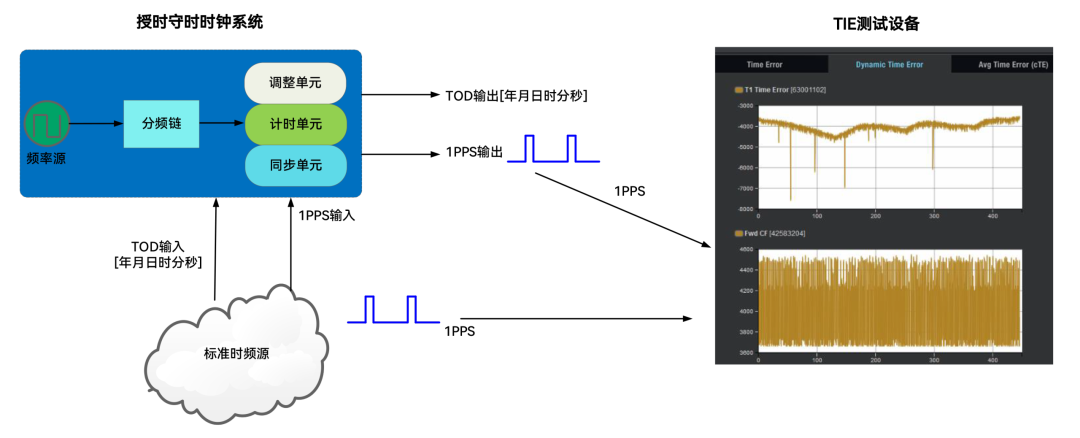

典型的授时和守时系统框图(见图1)通常由10M或者其它频点恒温晶振构成的内部频率源、分频链、计时单元、调整和补偿单元和同步单元组成。设备通过接收外部更高等级时频源的1PPS和TOD信号实现同步,同时通过输出1PPS和TOD信号为下一级设备授时。在标准时频源不可获取或者精度下降等情况下,该单元依靠自身的晶振和保持能力来保证系统正常工作。
图1时钟系统

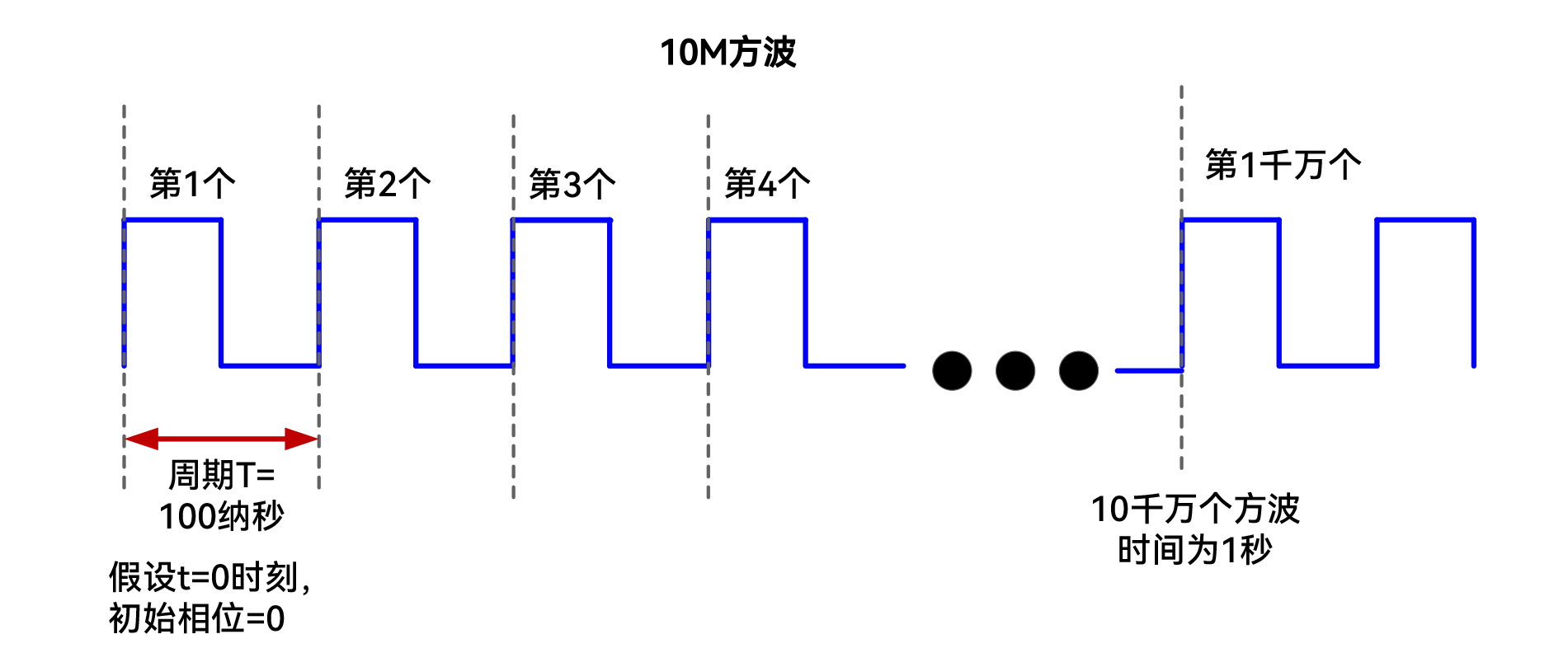

测试时将高稳定度的参考1PPS(原子钟或驯服晶振输出)接到时间综合测试仪通道1,将被测1PPS接通道2。使用TE测量功能,连续测量两个上升沿之间的时间差ΔT。仪表每隔1秒记录1个Δt值,得到序列 ΔT(t1), ΔT(t2), ..., ΔT(tn)。
图 2 时钟系统内部波形变换
图3中的时间误差时间t=ΔT(tn)即为n秒保持结果。

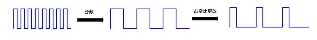

正弦波整形后变成方波,为简化表达以正弦波的公式来说明对应的参数,正弦波y=Asin(ωt+φ)=Asin(2πft +φ)来说明,其中的物理量频率f和周期t是一对互为倒数的基本物理量:f=1/t 或t=1/f。
频率f:表示单位时间内周期性事件发生的次数,单位为赫兹(Hz)
周期t:表示完成一次完整周期所需的时间,单位为秒(s)
这种倒数关系是理解Δt/t = Δf/f公式的数学基础。相位的量纲单位是弧度,测试经常在时域内进行,两者是等效的。
图 4 10M方波示意图

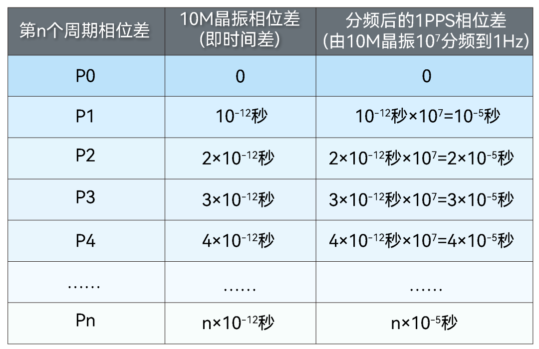

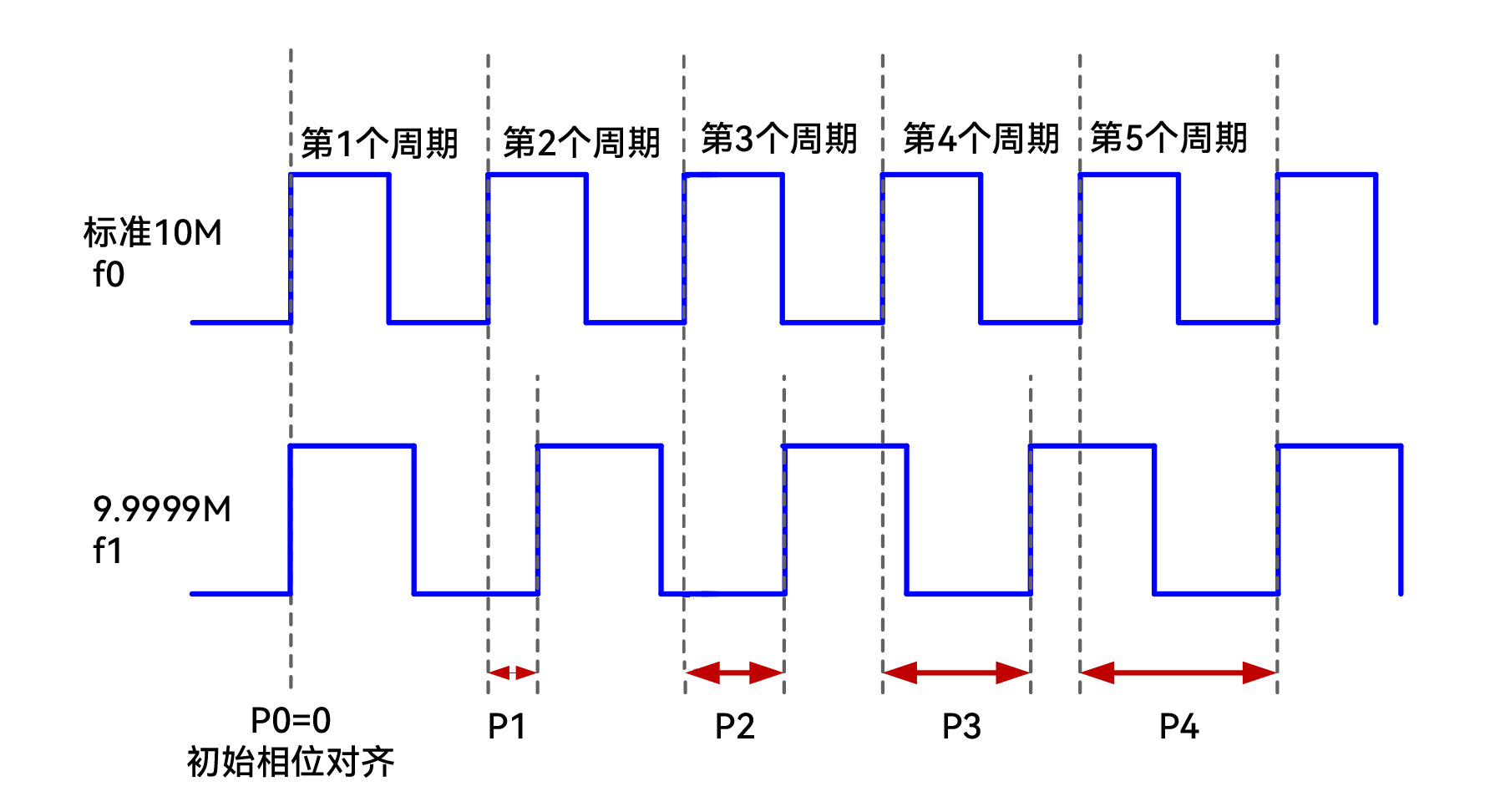

如图5所示,假定一个是标准的10MHz频率源f0,另一个是偏差100Hz的9.9999MHz的固定不变频率源f1。两个频率源初始相位对齐,后续相位差线性扩大。
图 5 固定频偏相位差计算图示
第1个时钟周期,两者相位差:
第2个时钟周期,两者相位差:
第3个时钟周期,两者相位差:
第4个时钟周期,两者相位差:
第n个时钟周期,两者相位差:
总结实际使用的9.9999M晶振频率及其分频后的1Hz相位差表格如下:

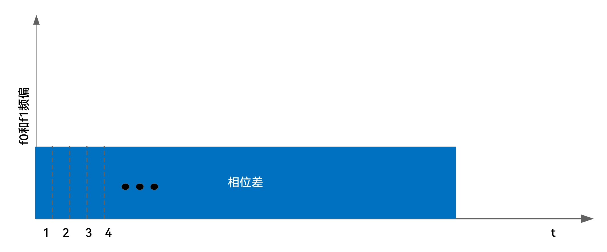

图 6 频偏固定时相位差

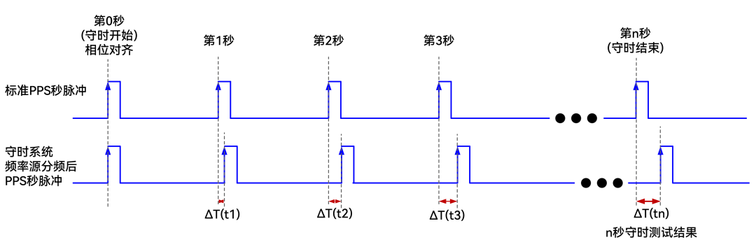

f0 和 f1 之间频率偏差固定的情况下,相位差是 Δt 个矩形,相位差转换成图求面积s = 长度 × 宽度 = 时间 t × (f₀ − f₁),离散化到离散域后就是 n × P1。

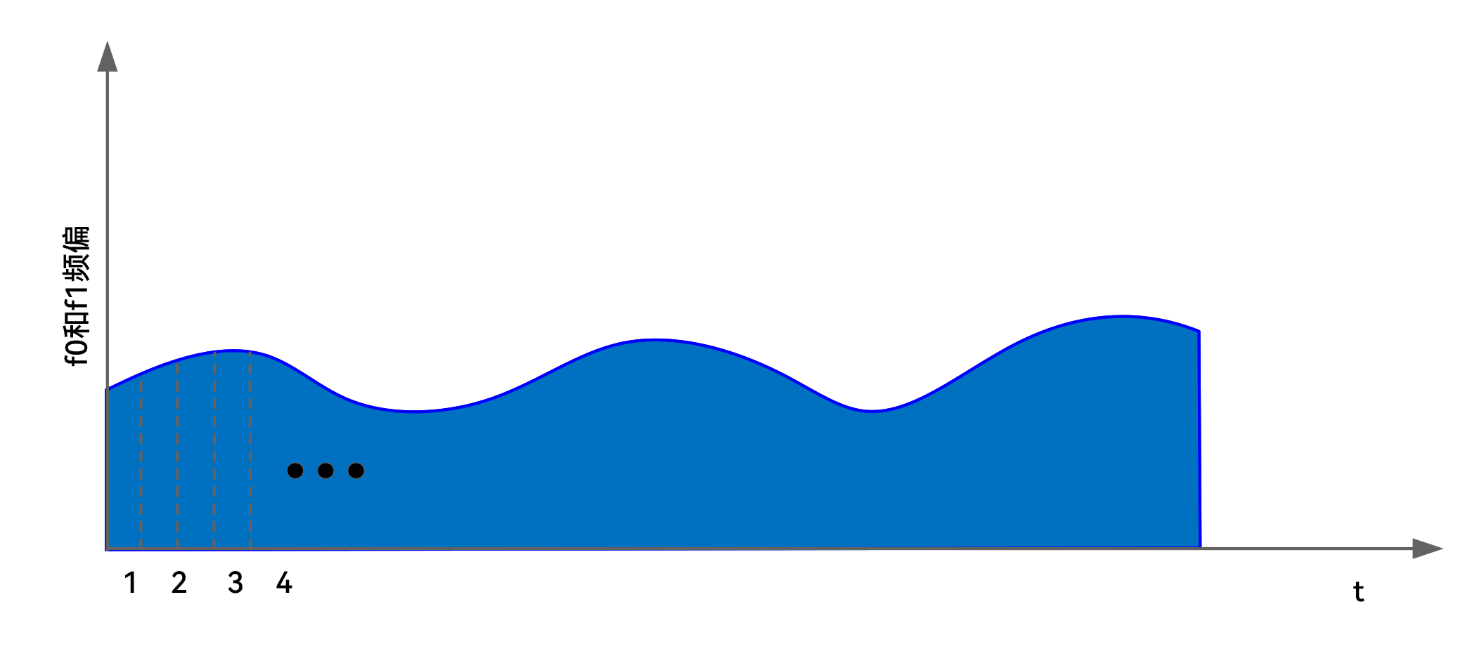

f0频率固定,f1频率波动情况下,f0和f1之间频率偏差是随机情况下的相位差是时间t*固定频偏,从而也引出非固定频偏的求解方式。
非固定频偏时:使用经典的积分求面积
图 7频偏随机变化时相位差
