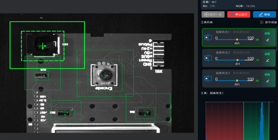

3、检测工具:图案有无
成像稳定之后,进入检测逻辑部分。这3个按键虽然形状、颜色各异,但每个按键本身的内部轮廓和纹理特征是相对稳定的。
在软件工具中,我们为每个按键区域分别框选了感兴趣区(ROI),启用图案有无工具——该工具在ROI内寻找与设定模板匹配的特征图案,当目标区域内找不到符合图案特征的物体时,即判定缺失。

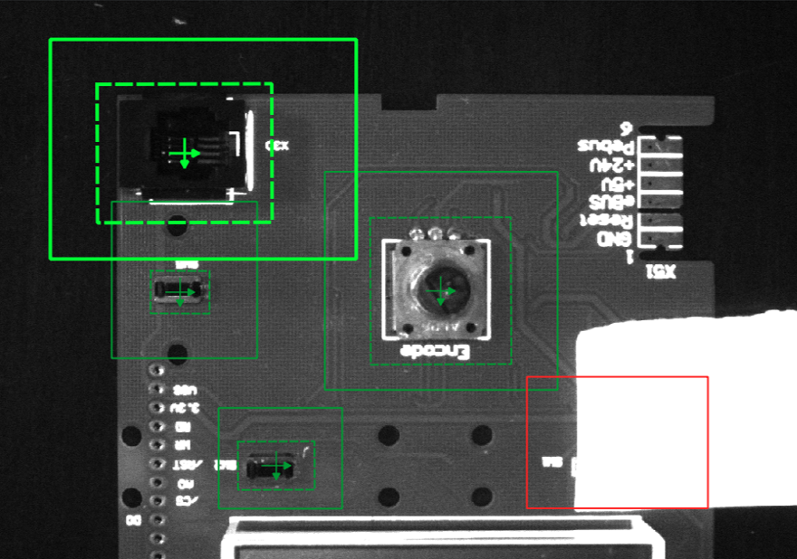

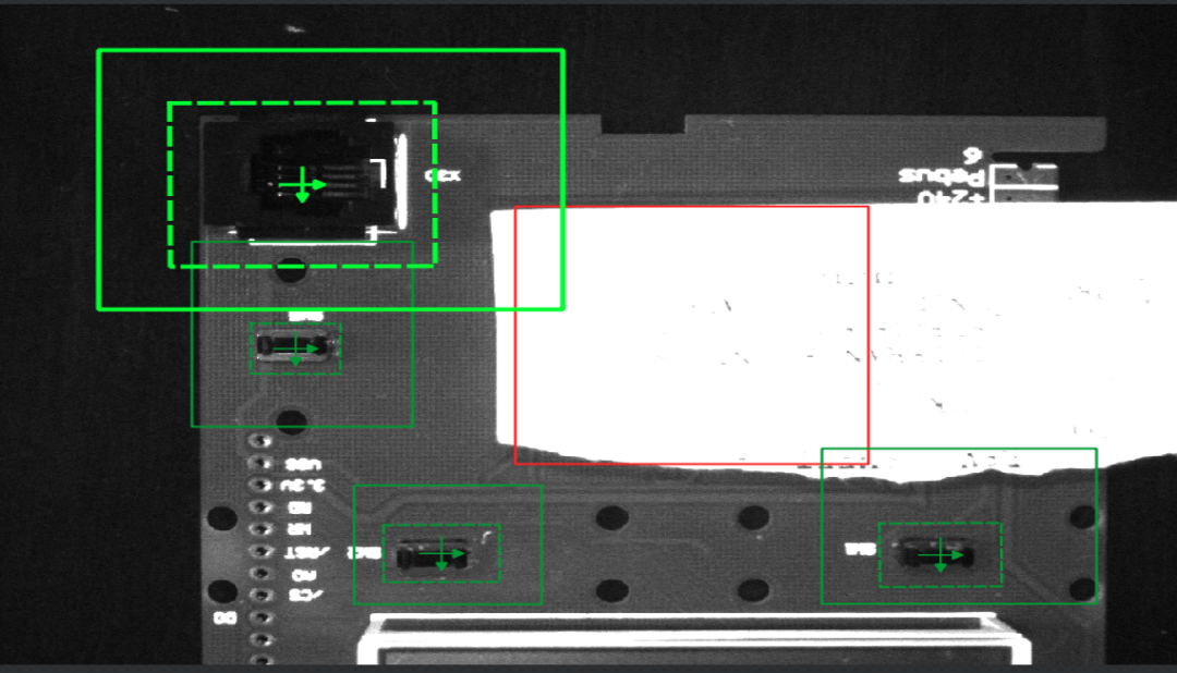

三个按键装配齐全
NG
中间按键缺失
NG
中间按键缺失

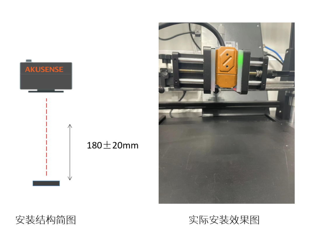

现场测试下来,VDS10装在一个支架上,从上往下正对PCB板,取图速度非常快,在产线运行速度下完全跟得过来。
由于使用了偏振光源,不同批次、不同颜色的按键拍出来的图像稳定性很好——明亮均匀、没有高光干扰,而“图案有无”工具能够非常稳定地锁定真实的按键特征,系统运行平稳。
