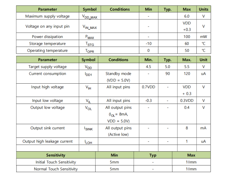

电气特性:
wKgZO2oLuqeAN_h1AAHb_ctM-c8891.png电气特性
GBS1-650/950感应模块是智能马桶领域的高性能落座解决方案,其特点包括:
抗干扰能力强:内置注入电流(CS)抗干扰模块、数字干扰过滤模块,适应潮湿或复杂电磁环境。
低功耗设计:待机电流约90μA(@5.0V),支持长时间稳定运行。
多场景适配:除智能马桶外,还可用于净水器、热水壶、工业存水槽等需人体或水位感应的产品。
着座模块 - GBS1-650/950的技术优势总结:
高灵敏度:电容感应技术可穿透薄层材料(如塑料座圈),实现精准检测。
稳定性:内置GreenTouch3TM驱动和降噪电路,减少环境干扰导致的误动作。
易集成:支持5.0V供电,可直接接入智能马桶主控系统,简化电路设计
