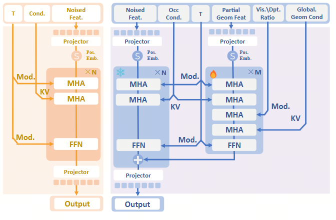

在模型结构上,本文采用双分支设计:一条分支保持预训练物体生成先验不变,以最大程度保留其生成能力;另一条分支显式建模场景上下文信息,用于对生成过程进行条件调控,从而实现面向复杂场景的原位补全。

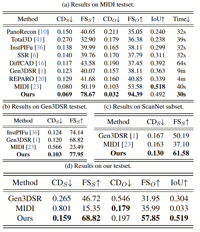

3D-Fixer仅在自主构建的ARSG-110K数据集上进行训练,在多项评测指标上大幅超越现有方法:
高效推理效率:在MIDI测试集上,单场景生成耗时仅为30s,对比Gen3DSR(9分钟)和REPARO(4分钟),效率有数量级提升。
最佳重建精度:在MIDI测试集中,交并比 (IoU) 达到0.492,倒角距离 (CD) 等指标均处于最优水平。
良好的泛化能力:在ScanNet子集、自建测试集以及室外等复杂遮挡场景中,3D-Fixer均展现了优异的几何完整性、布局恢复能力与结构一致性。
