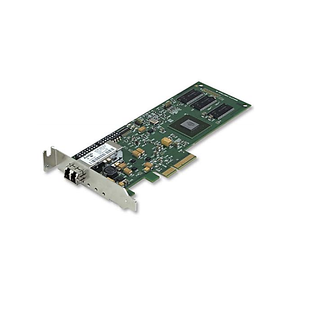

准备工作(适用于所有系统)
确认硬件与系统信息:在有网络的电脑上,确认反射内存卡的具体型号(如PCIe-5565、PMC-5565等),以及目标电脑的操作系统版本和体系结构(32位或64位)。
获取驱动程序:这是最关键的一步。您可以从以下渠道获取驱动安装包:
首选:联系反射内存卡的供应商或制造商(如GE、天津拓航、正鸿航科等),直接索要对应型号和操作系统的驱动安装包。官方通常会提供最新的稳定版驱动。
备选:如果无法从官方获取,可以在另一台可以访问互联网、且操作系统与目标电脑一致的电脑上,通过搜索引擎查找并下载对应的驱动安装包。搜索时请使用“产品型号 + 驱动”作为关键词。
Windows系统驱动安装步骤
转移文件:将获取到的驱动程序压缩包或安装程序(通常是.exe文件)复制到一个U盘中。
开始安装:在无网络的目标电脑上插入U盘,找到驱动安装程序,右键点击并选择“以管理员身份运行”。
跟随向导:根据屏幕上的安装向导提示操作,通常包括接受许可协议、选择安装路径等。如果系统提示“Windows无法验证此驱动程序软件的发布者”,请选择“始终安装此驱动程序软件”以继续。
手动安装(备用方案):如果上述方法无效,或驱动包内只有.inf文件,可以尝试手动安装:
打开设备管理器(右键点击“此电脑”或“我的电脑”,选择“管理”->“设备管理器”)。
找到带有黄色感叹号的“未知设备”或反射内存卡设备。
右键点击它,选择“更新驱动程序”->“浏览我的电脑以查找驱动程序”。
将路径指向您U盘中存放驱动文件的文件夹,点击“下一步”完成安装。
重启并验证:安装完成后,通常需要重启电脑。重启后,再次进入设备管理器,确认设备列表中已没有黄色感叹号或问号,并且设备名称正确显示,即表示驱动安装成功。
Linux系统驱动安装步骤
转移文件:将获取到的驱动程序源代码包(通常是.tar.gz或.zip格式)复制到U盘中。
解压文件:在目标电脑上,将驱动包复制到主目录或/usr/local/src等位置,并使用命令行解压。例如,对于.tar.gz文件:
编译与安装:进入解压后的驱动目录,通常包含driver、api、diags等子目录。编译和安装的核心命令如下:
加载驱动模块:安装完成后,使用modprobe命令加载驱动模块。模块名请参考驱动文档,常见的有rfm2g或reflective_memory。
设置开机自动加载:如果希望系统每次启动时自动加载驱动,可以将模块名添加到/etc/modules文件中。
验证安装:使用dmesg | tail命令查看内核日志,确认驱动加载成功且没有错误信息。也可以运行驱动包中diags目录下的测试程序(如rfm2g_util)来验证功能。
故障排查与高级技巧
依赖问题 (Linux):如果编译时提示缺少内核头文件(kernel headers)或编译工具(如gcc,make),您需要在有网络的电脑上下载这些依赖包及其所有依赖项,并转移到离线电脑上安装。对于Debian/Ubuntu系统,可以使用apt-get download命令;对于CentOS/RHEL系统,可以使用yumdownloader命令。
签名问题 (Windows):某些驱动没有通过微软的数字签名认证,安装时会被系统阻止。您可以临时禁用驱动签名强制,或选择“始终安装此驱动程序软件”。
虚拟内存映射问题 (Linux 32位):在32位Linux系统上,如果映射反射内存板卡的大内存(如128MB或256MB)失败,可以尝试在启动引导参数中加入vmalloc=256M或更高,以增加内核可用的虚拟内存空间。
DMA缓冲区分配 (Linux):如果需要进行DMA传输,可能需要在内核引导参数中使用mem=XXXM来预留一段连续的物理内存作为DMA缓冲区。
