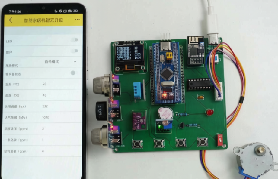

物联网嵌入式技术推动智能家居成为主流,传统家居存在功能单一、监测不全、控制繁琐等缺陷。本文设计基于STM32F103C8T6与机智云平台的智能家居控制系统,通过多传感器采集环境参数,经OLED实时显示、ESP8266-01S接入云端,实现手机APP远程监测、模式切换、手动/自动控制与报警提醒。
本文设计基于STM32F103C8T6与机智云的智能家居控制系统,涵盖总体方案、硬件选型与电路、软件逻辑设计及调试测试,实现环境多参数检测、OLED显示、模式切换、手/自动控制、远程交互与报警提醒功能。
Part.01研究目标
1、完成硬件选型与电路设计,精准采集温湿度、烟雾、一氧化碳、空气质量、光照、气压等参数,保障设备可靠控制;
2、设计软件逻辑,实现手/自动模式切换,自动模式下异常预警与设备自动调控,手动模式下按键控制步进电机和照明灯;
3、实现ESP8266-01S与机智云稳定连接,完成数据上报与指令下发,达成远程监测与控制;
4、通过调试测试,确保系统稳定、响应迅速、精度达标,满足实际使用需求。

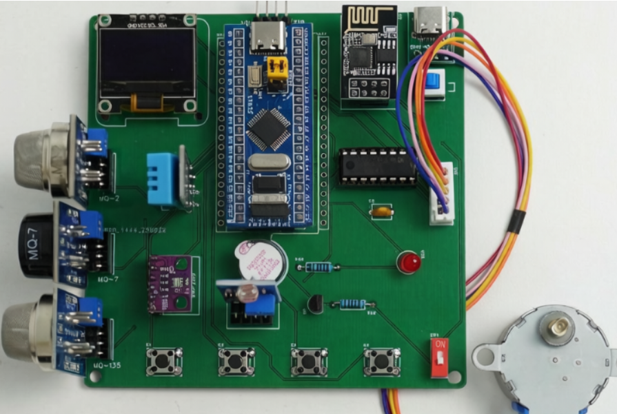

Part.05系统硬件设计
硬件选型
硬件选型是系统设计的基础,结合系统功能需求、性能要求与经济性原则,严格按照用户指定的元器件型号进行选型,确保各元器件适配性良好、性能稳定,具体选型如下:
主控单元:STM32F103C8T6单片机
STM32F103C8T6是ST公司推出的一款基于ARM Cortex-M3内核的32位微控制器,主频最高可达72MHz,拥有丰富的IO接口、ADC接口、UART接口等,能够满足系统多传感器数据采集、多设备控制、无线通信等需求。该单片机体积小、功耗低、性能稳定、性价比高,广泛应用于嵌入式系统与智能家居设计中,非常适合作为本系统的主控单元。其最小系统需满足供电、时钟、复位等基本需求,供电电压为3.3V,采用外部8MHz晶体振荡器提供时钟信号,配置复位按键实现系统复位功能,同时设置正确的启动模式,确保单片机正常工作。

硬件连接总览
系统硬件连接采用模块化设计,各模块通过导线与STM32F103C8T6单片机的对应引脚连接,确保各模块能够正常通信与工作,具体连接关系如下(可根据实际引脚分配调整,均选用单片机空闲IO口与ADC接口):
DHT11温湿度传感器:DATA → PA0
光敏传感器:信号输出端→ PA1(ADC接口)
MQ-2烟雾传感器:信号输出端 → PA2(ADC接口)
MQ-7一氧化碳传感器:信号输出端 → PA3(ADC接口)
MQ-135空气质量传感器:信号输出端 → PA4(ADC接口)
BMP280气压传感器:SDA → PB0,SCL → PB1
OLED屏幕:SDA → PB2,SCL → PB3
步进电机驱动模块:IN1 → PB4,IN2 → PB5,IN3 → PB6,IN4 → PB7
LED照明灯:阳极 → PC0(经220Ω限流电阻)
按键:K1(模式切换)→ PC1,K2(进入设置)→ PC2,K3(加)→ PC3,K4(减)→ PC4
ESP8266-01S模块:TXD → PC5,RXD → PC6
有源蜂鸣器:GND → PC7

无线通信与机智云接入调试:测试ESP8266-01S模块与机智云平台的连接,检查环境数据是否能够正常上传到平台,手机APP是否能够实时查看数据;发送控制指令(步进电机控制、LED灯控制、模式切换),检查单片机是否能够正常接收指令并执行相应的动作,指令响应时间≤1s,远程控制功能稳定可靠。
报警功能调试:自动模式下,模拟环境参数超出阈值(如向MQ-2传感器靠近烟雾源),检查蜂鸣器是否能够正常发出报警声音,报警信息是否能够上传到机智云平台,手机APP是否能够收到报警提醒;环境参数恢复正常后,检查蜂鸣器是否停止报警,报警信息是否同步更新。
经过软件调试,各功能模块逻辑正确,协同工作良好,无程序报错、功能异常现象,指令解析准确,数据传输稳定,满足系统的软件需求。

远程控制功能测试
手机APP连接机智云平台后,能够实时查看环境各参数(温湿度、烟雾浓度、一氧化碳浓度、空气质量、光照强度、大气压强)与系统状态(工作模式、步进电机状态、LED灯状态);发送控制指令(开启/关闭步进电机、开启/关闭LED灯、切换工作模式),单片机能够快速响应,执行相应的动作,响应时间≤1s;环境数据上传实时,报警信息能够及时推送至手机APP,远程控制功能稳定可靠,符合设计要求。
报警功能测试
自动模式下,分别模拟烟雾浓度、一氧化碳浓度、空气质量超出阈值,蜂鸣器均能立即发出报警声音,声音清晰、音量适中;报警信息实时上传到机智云平台,手机APP收到报警提醒;环境参数恢复正常后,蜂鸣器停止报警,报警信息同步更新,报警功能正常、及时,符合设计要求;手动模式下,能够通过按键或手机APP控制蜂鸣器启停,灵活便捷。
