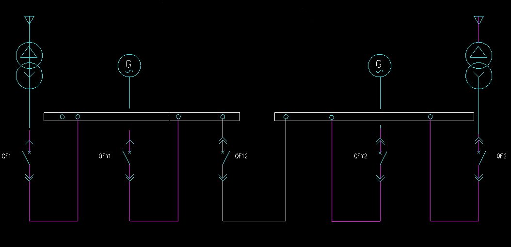

该项目10kV供电系统主要由两路35kV/10kV站用变进线,一母联以及两路柴发进线组成,具体项目一次系统图已简化如图1所示。QF1和QF2为主用进线,平时母联QF12断开,两路站用变进线分列运行,两柴发进线QFY1、QFY2作为站用变进线的备用。我司用一台备自投装置屏采集两路站用变进线、两路柴发电压、各断路器位置及原10kV各进线母联保护装置的保护动作信号并集成对5个断路器的分合闸控制出口,实现对10kV系统的备自投投切控制。
图1 10kV一次系统图

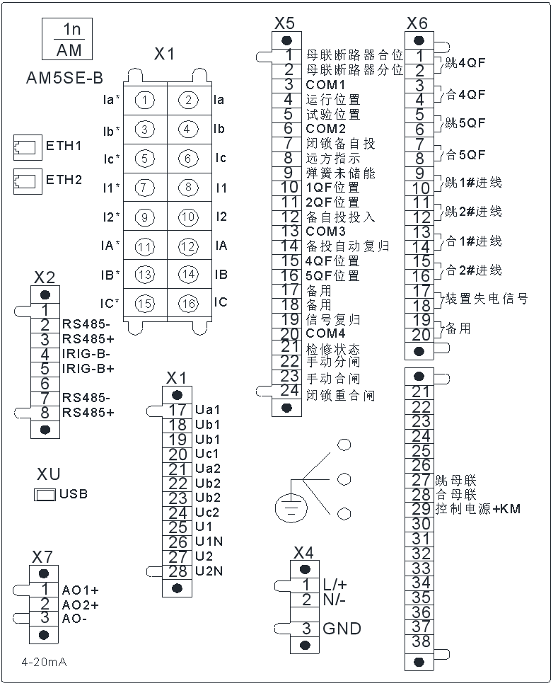

该项目是在10kV配电房内新增组屏备自投装置并接入现场原有控制回路中。该配电房10kV系统共有两路站用变进线,一个联络及两路柴发进线,配置一台AM5SE-B高压备自投装置在厂内生产组屏安装接线,然后到现场后再引电压、电流及开入量信号和控制电源至屏柜端子,并由备自投装置对5个断路器进行分合控制。同时根据现场二次原理图绘制屏柜接线二次图、端子排,供生产组屏和现场接入提供资料。
装置背部端子设计方案如图2.1所示,X1.17~X1.20端子接入进线1电压,X1.21~X1.24端子接入进线2电压,X1.25~X1.26端子接入柴发1电压,X1.27~X1.28接入柴发2电压。
图3.1 AM5SE-B备自投装置背部端子图

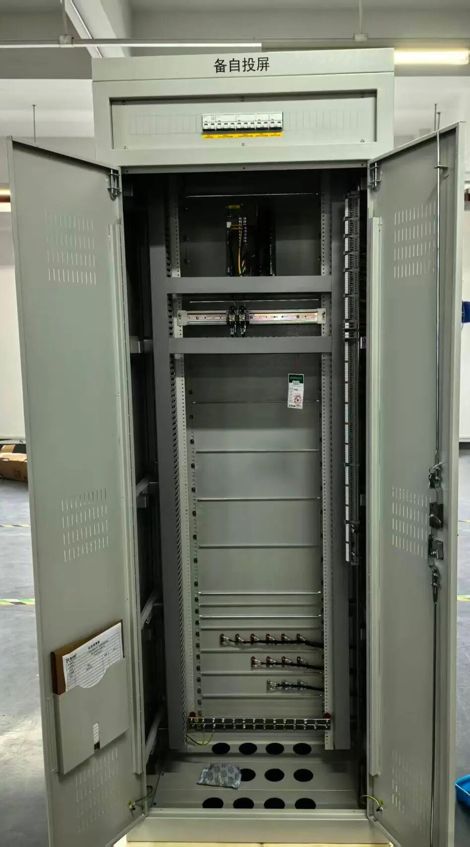

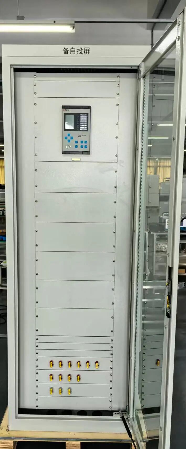

4、屏柜方案及现场调试
本项目AM5SE-B高压备自投保护装置安装在备自投屏柜上,在厂内组屏完成部分端子接线及预留外引线端子,发往现场后再按图纸接入电流、电压、断路器位置等开入信号并将对应出口接入控制的各断路器分合闸回路。
该方案经过现场测试后,已投入运行。
