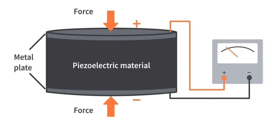

晶振是不是半导体?-- 不是
晶振不是半导体器件。它由二氧化硅(SiO₂)构成,是一种绝缘材料,不依靠载流子的运动来导电。它能产生稳定频率是因为压电效应(Piezoelectric Effect)。
加电压 → 晶体产生微小形变;
晶体形变 → 在两端产生电荷。
晶片经过精准切割(例如AT-cut、SC-cut),石英晶片能在某个固定频率点自然振动,形成极高稳定度的机械谐振。晶振不是导电的材料,而是一个依靠机械共振实现电信号振荡的精密元件。

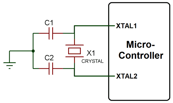

无源晶振有输入输出吗?-- 没有
无源晶振本身没有方向,也没有输入、输出概念。电路图上看到的XTAL1、XTAL2 其实是芯片内部振荡器的两个引脚,而非晶振自己的接口
MCU或通信芯片内部,存在一个反相放大器组成的振荡器电路:
XTAL1:振荡器输入端,接收晶振反馈信号;
XTAL2:振荡器输出端,向晶振提供驱动信号。
晶振被接在这两点之间,依靠它的高Q值谐振特性,让系统形成稳定闭环,即Pierce振荡器结构。无源晶振无法自行振荡,它只是一个储能谐振器
要让它持续运作,必须有外部电路提供满足振荡条件的能量与相位反馈:
放大器补偿能量损耗,使环路增益>1;
满足总相移为360°的相位条件。

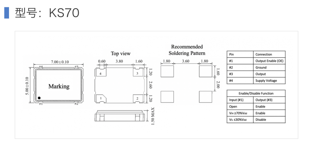

有源晶振有输入输出吗?-- 有
与无源晶振不同,有源晶振(如时钟振荡器、压控晶振、温补晶振、恒温晶振)内部已经集成:无源晶体、放大器与振荡电路、波形整形与驱动缓冲、温度补偿或恒温控制。因此,有源晶振是有输入、有输出。
有源晶振的常见引脚包括:Vcc(电源输入)、GND(接地)、CLK_OUT(时钟输出)、Enable / VC 控制引脚(可选)......
为什么MCU的晶振回路特别敏感?
XTAL1/XTAL2之间其实是一个极小振幅、极高阻抗的模拟信号环路,对外界干扰非常敏感。任何布线或电容差异都可能改变频率或导致不起振。KOAN凯擎小妹认为在设计中应注意:
晶振应尽量靠近MCU放置;
减少走线和过孔,降低寄生参数;
电容匹配晶振规格,且接地路径短而干净;
避免高频信号线及电源噪声干扰该区域。
