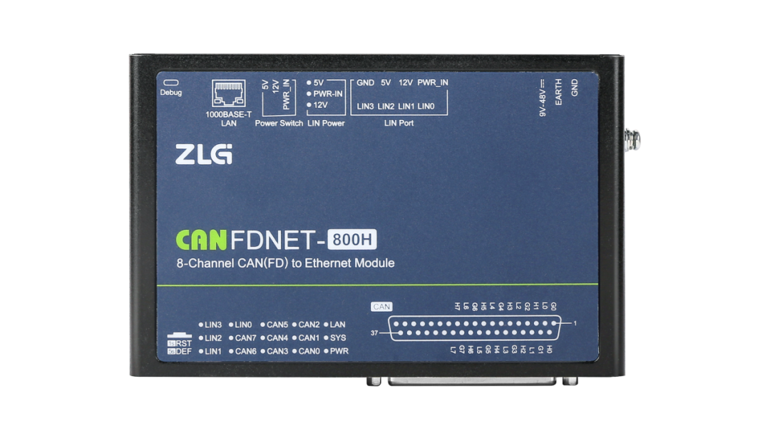

还在为LIN口供电问题发愁?ZLG致远电子推出的CANFDNET-800H,不仅能实现LIN口自行供电(5V和12V)和外部电源输入双方案,还支持对外供电,给对端LIN设备稳定“续航”,简化布线。
国产主控8通道以太网转CAN FD接口
CANFDNET-800H
汽车电子、工厂自动化等领域的设备测试与开发中,LIN总线因其低成本、低速率、主从架构的特点,被广泛应用于一部分对宽带需求小、实时性不高的车身控制等场景。但传统LIN口工具在供电方式上存在设计差异,要么只能外部供电,要么不支持对外输出供电,这给实际使用带来了诸多不便。不过,现在有了国产主控8路以太网转CAN FD设备CANFDNET-800H,这些问题都能轻松解决。
图1
CANFDNET-800H
CANFDNET-800H自带4路LIN接口,兼容性超强,完全符合LIN1.x、LIN2.0、LIN2.1、LIN2.2、LIN2.2A和SAEJ2602规范,无论面对何种标准的LIN设备,都能稳定连接与通信

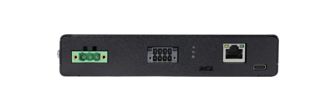

LIN供电模式上,它打破了传统限制,支持内部供电(5V和12V)和外部供电两种模式。内部供电模式让设备摆脱了外部电源的束缚,使用更加灵活便捷;外部供电模式则为设备提供了更稳定的电力保障和适配多种不同电压的LIN总线。
更值得一提的是,CANFDNET-800H还支持对外输出电源给对端LIN设备。这一功能在多设备连接场景中极为实用,无需额外为每个LIN设备配备电源,简化了布线,降低了成本。(需考虑功耗问题,详情见CANFDNET-800H手册说明)
图2
CANFDNET-800H LIN接口

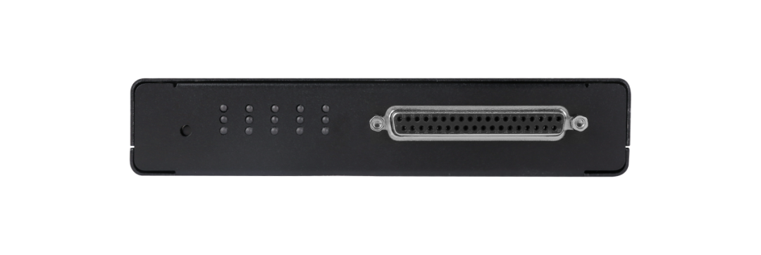

除了强大的LIN功能,CANFDNET-800H还配备了8路CAN FD接口,能满足高速、大数据量的通信需求。无论是汽车电子中的复杂控制系统,还是工业自动化里的多设备协同工作,它都能凭借出色的性能和丰富的功能,成为工程师们的得力助手。
图3
CANFDNET-800H 8路CAN FD接口(DB37母头)

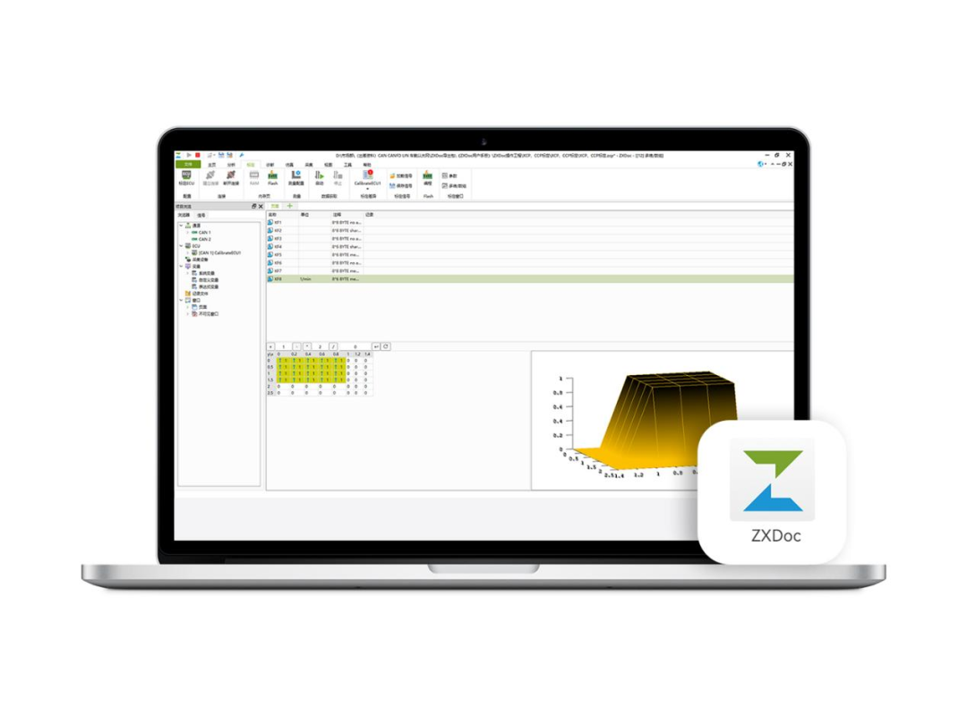

CANFDNET-800H搭配汽车软件ZXDoc,可以实现CAN、CAN FD、LIN数据收发、数据回放、DBC/LDF解析、UDS诊断、ECU刷写、XCP/CCP标定、仿真等多项应用层功能。
