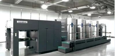

在工业生产与制造的领域中,固化技术是确保产品质量与性能的关键环节。近年来,LEDUV固化设备异军突起,凭借其独特的技术优势,在众多行业中得到了广泛应用,逐渐改变着传统的固化工艺格局。今天,就让我们深入了解一下LEDUV固化设备,探寻它的奥秘与魅力。
LEDUV固化设备工作原理
LEDUV固化设备的核心在于利用LED芯片产生特定波长的紫外线。当这些紫外线照射到含有光引发剂的UV光敏材料(如UV胶水、油墨、光油、清漆等)时,光引发剂吸收光子能量,迅速产生活性自由基或离子基。这些活性粒子进而引发材料中的不饱和双键发生聚合、交联和接枝等化学反应,使得材料在短时间内从液态转变为固态,完成固化过程。与传统的UV汞灯、无极灯等固化设备不同,LEDUV固化设备的LED光源具有更窄的光谱范围,能够精准地提供特定波长的紫外线,这就好比射箭时,它能更准确地命中目标,从而提高固化效率与效果。
LEDUV固化设备的显著优势
节能高效
LEDUV固化设备的能耗仅为传统汞灯设备的20%左右,却能实现更高的发光效率。它无需预热,可瞬间达到100%功率输出,即开即用,大大节省了能源和时间成本。例如,在印刷行业,传统设备每小时可能耗电数度,而LEDUV固化设备能将能耗大幅降低,同时还能加快印刷品的固化速度,提升生产效率。
使用寿命长
LED芯片的寿命通常可达20000-30000小时,相比传统汞灯800-3000小时的寿命,LEDUV固化设备极大地减少了设备维护与更换灯泡的频率。这不仅降低了设备维护成本,还能保证生产过程的连续性与稳定性,减少因设备故障导致的停工损失。
环保无污染
传统汞灯含有汞等有害物质,在生产、使用和废弃处理过程中,都可能对环境造成污染。而LEDUV固化设备不含汞,且在固化过程中不会产生臭氧等有害气体,完全符合当下绿色环保的生产理念,是工业生产迈向可持续发展的重要助力。
热辐射小
LEDUV固化设备属于冷光源,在固化过程中几乎不产生红外辐射热,产品表面温度上升通常低于5°C。这一特性使其特别适用于对温度敏感的材料,如塑料、泡沫板、箔膜等,有效避免了因过热导致的材料变形或损坏,确保了产品的质量与精度。
设备稳定性高
LED光源的输出能量稳定,照射强度均匀,能够保证固化效果的一致性和可重复性。无论是在长时间的连续生产,还是对不同批次产品的固化处理中,都能提供可靠且稳定的固化质量,大大降低了产品的次品率。
LEDUV固化设备的广泛应用
广泛应用于印刷行业、电子行业、医疗行业、3D打印行业、汽车内饰行业。
其他领域:在塑料吸塑、灯具生产、水晶产品制造、玻璃加工等行业,LEDUV固化设备也都展现出了独特的优势,为各行业的产品制造提供了创新的固化解决方案。
LEDUV固化设备凭借其先进的技术原理、突出的性能优势、多样的设备分类以及广泛的应用领域,正在深刻地改变着工业生产的固化方式。它不仅为企业带来了更高的生产效率、更低的成本和更优的产品质量,还为环保事业做出了积极贡献。随着技术的不断进步与创新,相信LEDUV固化设备在未来会拥有更广阔的发展空间,为更多行业的发展注入新的活力与动力。
