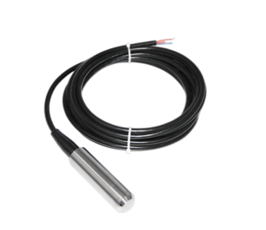

DX-WYZ-1压力式水位计是一种用于水位和水温测量的水文仪器,压力式水位计通过测量水体静压力来确定水位高度,基于液体静力学,即在静止液体中,某一点的压强与该点上方液柱的高度成正比,水位计中的传感器感应水下某一固定位置的静压力,将测得的压力值转换为对应的水位高度。

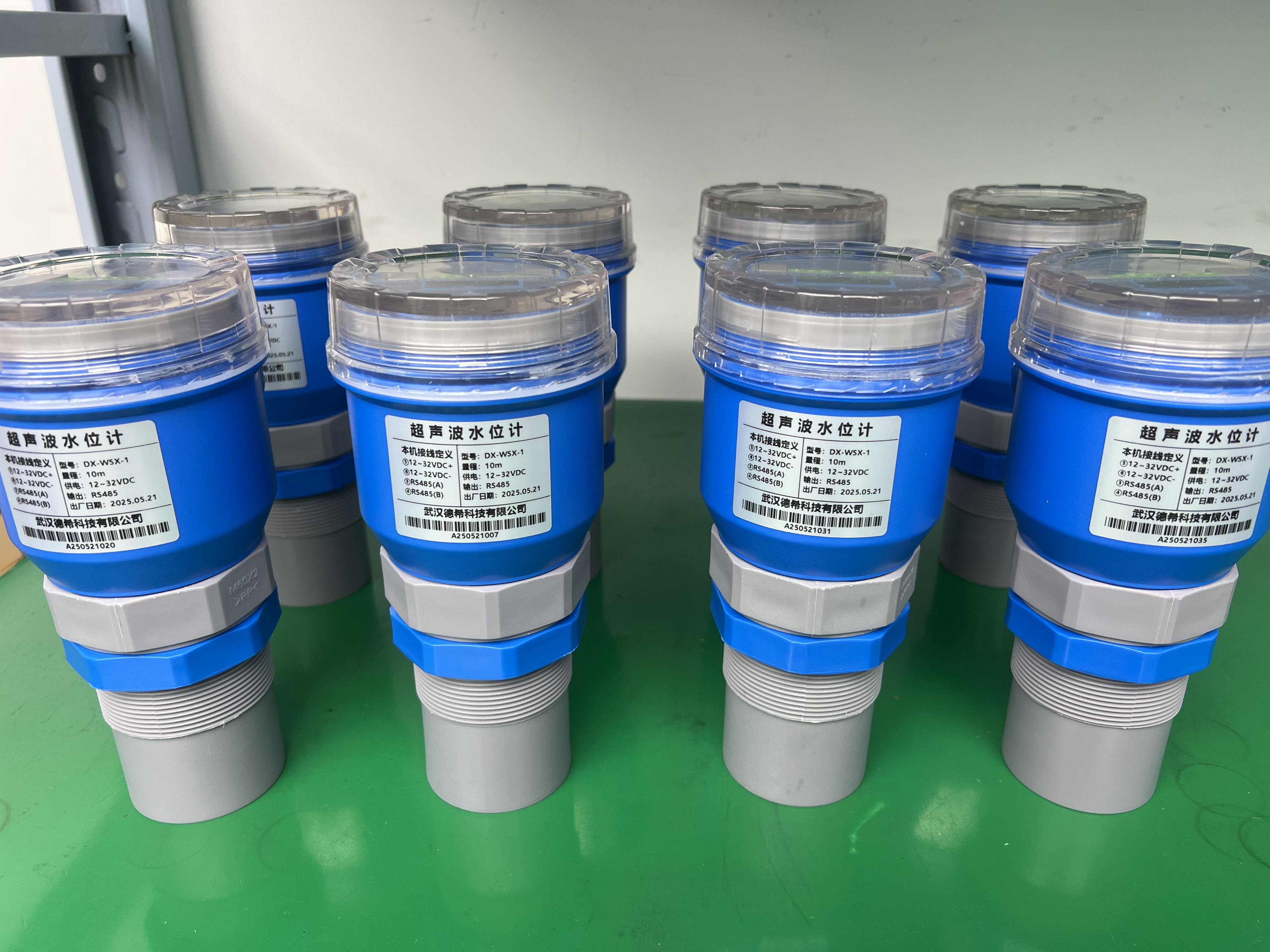

DX-WSX-1超声波水位计是一种利用超声波技术测量液体表面高度的仪器。设备顶部的超声波传感器向水面垂直发射超声波信号,该信号在空气中传播并遇到水面后发生反射,返回至传感器。仪器通过测量超声波从发射到接收回波的时间间隔,结合超声波在空气中的传播速度,计算出传感器到水面的距离,从而根据安装高度推算出当前水位高度。
