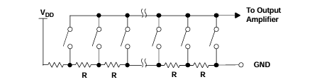

4.1 D/A转换部分
DAC7574的架构由一个电阻串DAC和一个输出缓冲放大器组成。电阻串部分是一个基本的二分电阻,后面跟着一串阻值为R的电阻。加载到DAC寄存器的代码决定了从电阻串的哪个节点提取电压,并通过闭合连接电阻串和放大器的开关之一将其输入到输出放大器。由于采用了电阻串结构,该器件具有单调性。
理想输出电压计算公式为:$V{OUT }=V{DD} × \frac{D}{4096}$,其中D是加载到DAC寄存器的二进制代码的十进制等效值,范围从0到4095。
