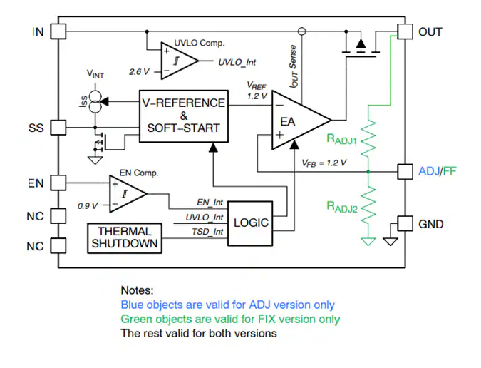

NCP731是一款CMOS LDO稳压器,具备非常低的噪声、低静态电流、快速瞬态响应以及较宽的输入和输出电压范围等特点。它的输入电压最高可达38V,输出电流为150mA,极低的噪声(8 VRMS)使其成为对系统性能要求较高的应用的理想选择,例如为运算放大器、模数/数模转换器等精密模拟电路供电。同时,内部的短路和过温保护功能能有效保护器件免受过载情况的影响。
框图
