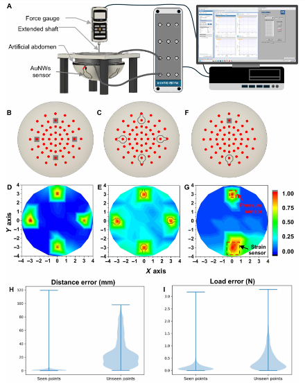

三维人工腹部模型的应用验证
研究人员在三维硅胶人工腹部上测试了传感器对胎动的检测能力,将人工腹部分为四个大象限,并在每个象限放置 Octa 应变传感器和压力传感器。模拟约 15 N 的踢力作用下,压力传感器表现出局部灵敏性,每个传感器覆盖约 4% 面积,四个传感器合计可监测约 16%;而 Octa 传感器覆盖面积更广,每个约 23%,四个传感器合计覆盖超过 90%。考虑到孕妇活动可能产生干扰,应变传感器虽灵敏但易受影响,而压力传感器对腹部肌肉活动不敏感,因此本研究将两者组合,既可获得广泛响应,又保留局部精确检测,组合系统仍可监测约 50% 面积。此外,Octa 传感器在不同方向、不同载荷位置均表现出一致的全向灵敏性,相比 U 形传感器更适合捕捉多方向胎动。基于传感器信号,进一步开发了机器学习算法通过 100 Hz 数据构建多层感知器(MLP)模型,实现对胎动位置和力度的预测,在已见位置的测试中,平均定位误差仅 1.2 mm力的平均绝对误差为 0.13 N;对于未见位置,定位误差为 26.5 mm,但力预测仍保持可靠,表明增加训练数据可进一步提高模型泛化能力。

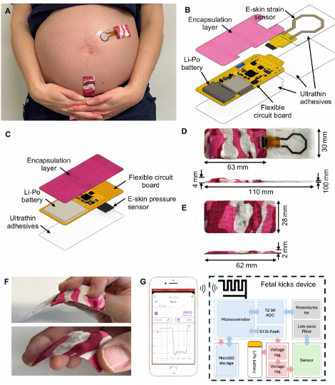

压力应变组合传感器系统的搭建
为验证 Octa 应变传感器和压力传感器在临床胎动监测中的可行性,本研究开发了两款柔软、轻薄、可穿戴贴片,每片集成一枚 Octa 传感器和一枚压力传感器,可贴合孕妇腹部。贴片采用聚酰亚胺(PI柔性电路板,内置薄型锂聚合物电池和集成电路芯片,并用医用双面硅胶胶带固定在腹部表面。Octa 传感器可通过独立接口便捷更换,而压力传感器则贴在双面胶上,与底层指状电极接触,每次试验后可更换以保证卫生。两款贴片均轻巧紧凑,分别为 63×30×4 mm 和 62×28×2 mm,并设计了可弯曲区域以贴合腹部曲面,同时在芯片位置增加加固结构防止弯曲导致剥离。设备内部集成电池、电压调节、电路信号调理及蓝牙芯片,可实时读取传感器电阻、存储数据至 MicroSD 卡,并通过手机 App 进行数据传输与查看,实现便捷的胎动监测。

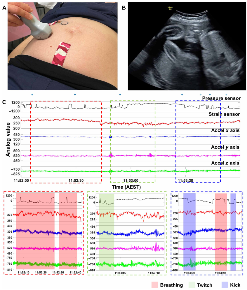

临床研究

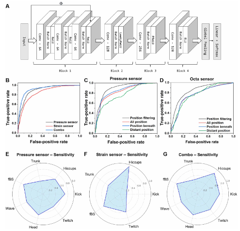

本次开发的轻薄“创可贴”式贴片易贴合于孕妇腹部,并在 59 名孕妇半卧位试验中表现良好。压力传感器贴于母体感受到最强胎动的腹部区域,Octa 应变传感器则贴近胎儿肢体方向,同时胸部佩戴加速度计用于记录非胎动数据以去噪。小巧的设计使贴片可与超声同步验证,结果显示压力传感器可精确捕捉局部胎动(如踢动、呼吸、抽搐),Octa 传感器则擅长检测非局部信号(如打嗝、头部动作、胎儿行为状态)。为去除母体动作和环境干扰,本研究利用机器学习算法对胎动进行二分类检测,单传感器系统压力贴片的准确率为 89.5%,Octa 贴片 84.6%,而压力-应变组合系统的准确率提升至 92.2%,敏感性 78.2%,特异性 90.9%,两种传感器互补优势明显。系统对胎动位置变化、体重指数、羊水量及传感器到胎儿的距离均不敏感,在不同温湿度条件下响应稳定,且在连续 25 小时使用及 1000 次循环载荷测试后仍能维持稳定信号,显示了其高环境耐受性和长期可靠性,为连续、精准的日常胎动监测提供了可行方案
