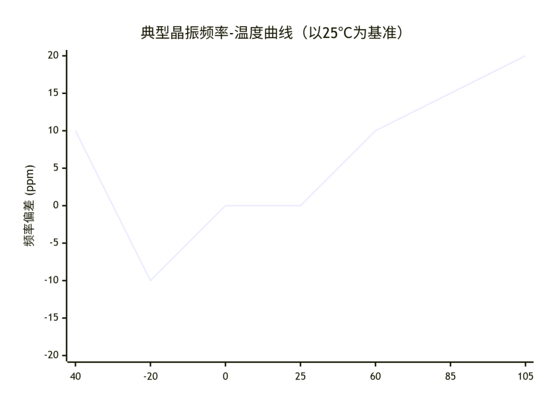

外置晶振的频率偏移通常会随着温度变化,高温是导致频偏增大的主要原因之一。这几乎是所有基于石英晶体的振荡器的固有特性。
温 测 曲 线 图
为了直观理解,下图展示了一条典型的晶振频率-温度曲线:
从上图可以看出,在常温(25℃)附近频偏最小,而随着温度向两端(特别是高温端)变化,频率偏差会显著增大。

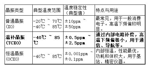

温度稳定性如何量化
晶振应对温度变化的稳定性,通常用“温度稳定性”这个关键参数来描述,单位是ppm(百万分之一)。它定义了在特定温度范围内,频率相对于基准温度(通常为25℃)的最大允许偏差。

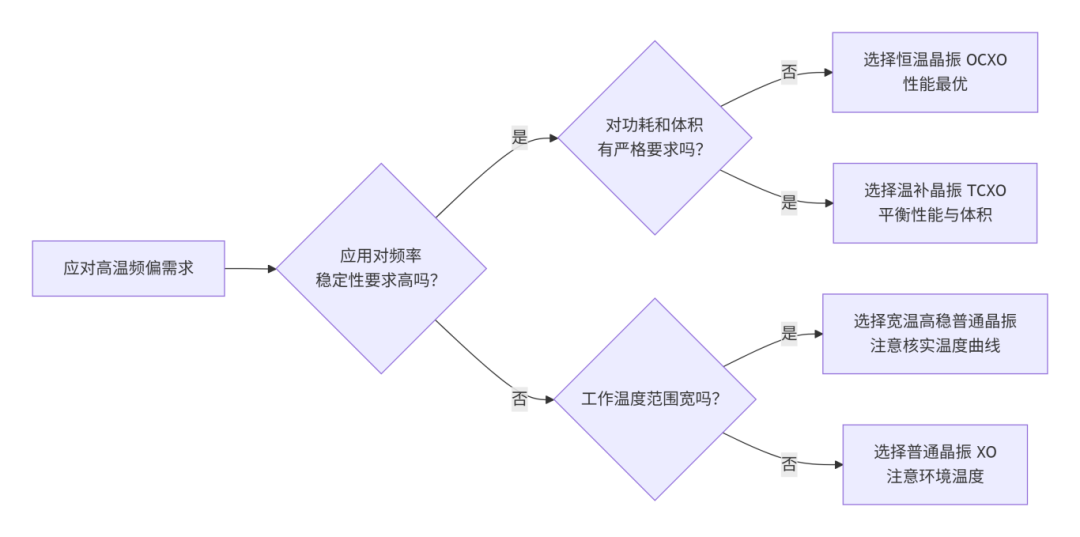

选型与设计建议
1.根据应用要求选择合适的晶振类型
对于蓝牙Wi-Fi无线通信,必须确保频偏在协议允许范围内(如蓝牙要求±40ppm以内),应选择高稳定性的TCXO或至少是±10ppm的高频晶振。
对于车载、工业等宽温环境应用,需确保所选晶振的整个工作温度范围覆盖你的应用极限,并留有余量。
