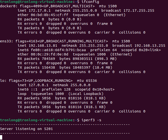

在Ubuntu执行如下命令查看IP地址,并以服务器模式启动Iperf测试。
Host# ifconfig
Host# iperf3 -s
wKgZO2kuUiWAf7vAAAGSfWTfGp4837.png图 1

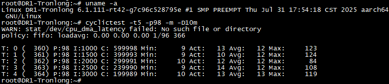

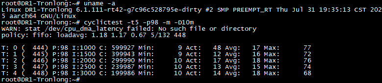

评估板文件系统默认已提供Cyclictest工具,进入评估板文件系统,执行如下命令使用Cyclictest工具测试系统实时性。
Target# cyclictest -t5 -p98 -m -D10m
wKgZPGkuUjeAXGZuAAAyOOKcxdc140.png图 3 Linux-RT-6.1.111内核测试结果
wKgZO2kuUjeADfrXAAAwHIHS23M877.png图 4 Linux-6.1.111内核测试结果
对比测试数据,可看到基于Linux-RT-6.1.111内核的系统的延迟更加稳定,平均延迟、最大延迟更低,系统实时性更佳。

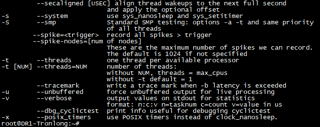

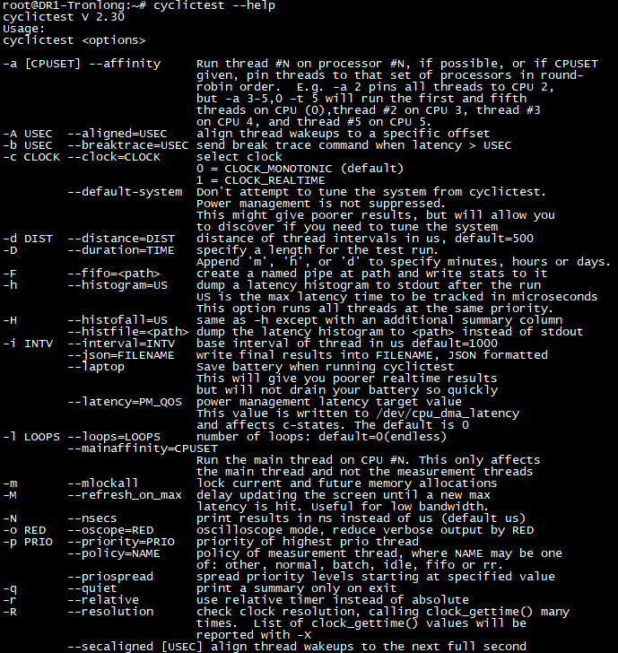

Cyclictest命令参数解析可执行"cyclictest --help"查看,如下图所示。
wKgZO2kuUk6ACCkqAAC0l7w9vNk014.png图 5
wKgZO2kuUk6AADjDAAA7Tvwbq5c110.png图 6

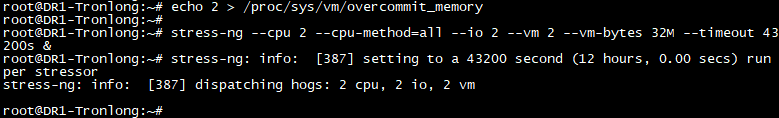

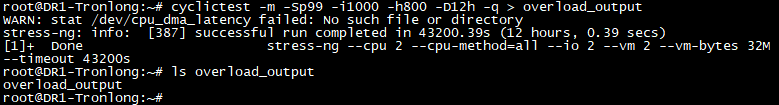

执行如下命令,运行stress压力测试工具,使得CPU处于满负荷状态。
Target# stress-ng --cpu 2 --cpu-method=all --io 2 --vm 2 --vm-bytes 32M --timeout 43200s &
wKgZO2kuVAyAXULTAAAee-bzhbg370.png图 12
参数解析:
--cpu:指定压力测试的进程个数;
--cpu-method:指定CPU压力测试的方式;
--io:指定I/O测试的进程个数;
--vm:指定内存测试的进程个数;
--vm-bytes:指定每个内存测试进程中分配内存的大小;
--timeout:指定测试时长;
使用cyclictest工具测试CPU满负荷状态下的系统实时性能。测试指令需运行12小时,请保持评估板长时间稳定工作,测试完成后将生成统计结果overload_output文件。
Target# cyclictest -m -Sp99 -i1000 -h800 -D12h -q > overload_output

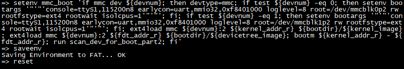

评估板上电启动后,在U-Boot倒计时结束之前长按"Ctrl + C"进入U-Boot命令行模式,执行如下命令,修改环境变量,隔离CPU1核心。
U-Boot# setenv mmc_boot 'if mmc dev ${devnum}; then devtype=mmc; if test ${devnum} -eq 0; then setenv bootargs '"'"'console=ttyS1,115200n8 earlycon=uart,mmio32,0xf8401000 loglevel=8 root=/dev/mmcblk0p2 rw rootfstype=ext4 rootwait isolcpus=1'"'"'; fi; if test ${devnum} -eq 1; then setenv bootargs '"'"'console=ttyS1,115200n8 earlycon=uart,mmio32,0xf8401000 loglevel=8 root=/dev/mmcblk1p2 rw rootfstype=ext4 rootwait isolcpus=1'"'"'; fi; ext4load mmc ${devnum}:2 ${kernel_addr_r} ${bootdir}/${kernel_image}; ext4load mmc ${devnum}:2 ${fdt_addr_r} ${bootdir}/${devicetree_image}; bootm ${kernel_addr_r} - ${fdt_addr_r}; run scan_dev_for_boot_part2; fi'
U-Boot# saveenv
U-Boot# reset
wKgZPGkuVBqADK-EAAAw0r20zm0586.png图 14

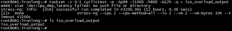

因CPU1核心被隔离,程序默认不会在CPU1上运行,需使用taskset工具将cyclictest测试程序运行在所有核心上,测试cyclictest在满负荷状态的CPU0和被隔离的CPU1的实时性能。测试指令需运行12小时,请保持评估板长时间稳定工作,测试完成后将生成统计结果iso_overload_output文件。
Target# taskset -c 0-1 cyclictest -m -Sp99 -i1000 -h800 -D12h -q > iso_overload_output

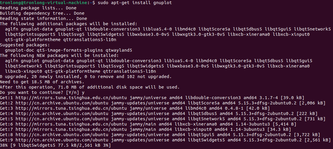

在Ubuntu系统执行如下命令,安装gnuplot工具。
Host# sudo apt-get install gnuplot
wKgZO2kuVfmASt8aAAIwfQMxAl0640.png图 22

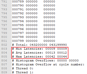

请将CPU空载状态下的统计结果no_load_output文件拷贝至Windows工作目录,使用Windows文本工具打开该文件并拖动至文件末尾,可查看Linux系统每个核心CPU0~CPU1的最小延迟(Min Latencies)、平均延迟(Avg Latencies)、最大延迟(Max Latencies)统计结果。

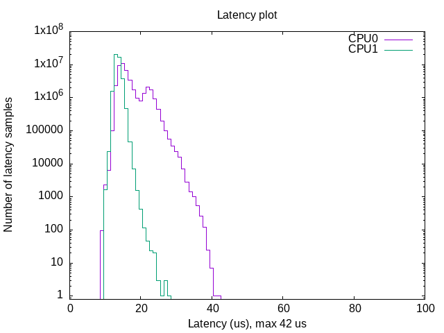

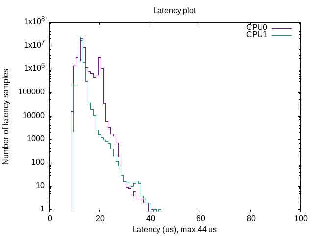

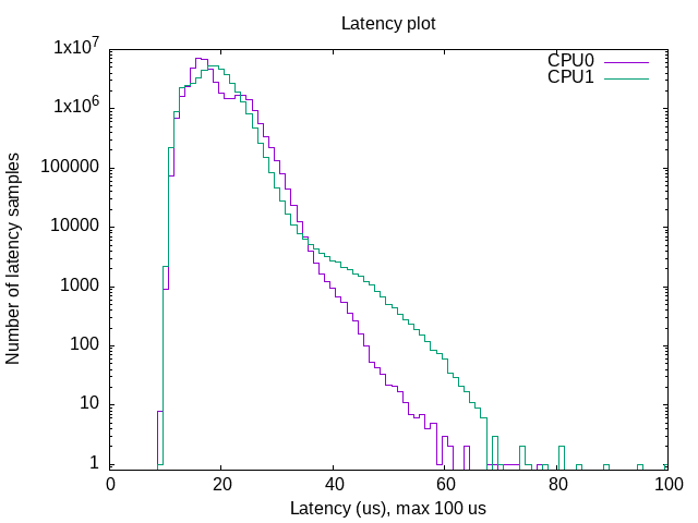

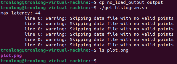

请将CPU空载状态下的统计结果no_load_output文件拷贝至Ubuntu,存放在get_histogram.sh同一目录下。拷贝no_load_output文件为output文件。执行如下命令生成直方图文件plot.png,请将其拷贝至Windows下并打开。
Host# cp no_load_output output
Host# ./get_histogram.sh
wKgZO2kuVgiADQo1AABS0i0OX_M123.png图 24
wKgZPGkuVg-AJgHzAAAaFpP9nAQ274.png图 25

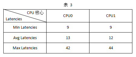

根据测试结果output文件数据以及结合直方图,可得主要数据如下表。本次测试中,CPU1核心Max Latencies值最大,为44us,CPU0核心的Max Latencies值最小,为42us。
备注:测试数据与实际测试环境有关,仅供参考。

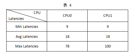

(2)CPU满负荷状态
参考如上方法,分析CPU满负荷状态下的统计结果如下所示。本次测试中,CPU1核心Max Latencies值最大,为100us,CPU0核心的Max Latencies值最小,为78us。
wKgZO2kuVh6AA2i_AAAcTxF95s0748.png图 26

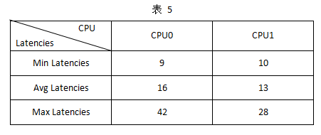

(3)隔离CPU核心状态
参考如上方法,分析隔离CPU核心状态下的统计结果如下所示。本次测试中,CPU0核心Max Latencies值最大,为42us,隔离CPU1核心的Max Latencies值最小,为28us。
根据CPU空载、CPU满负荷、隔离CPU核心三种状态的测试结果可知:当程序指定至隔离的CPU1核心上运行时,Linux系统延迟最低,可有效提高系统实时性。故推荐对实时性要求较高的程序(功能)指定至隔离的CPU核心运行。

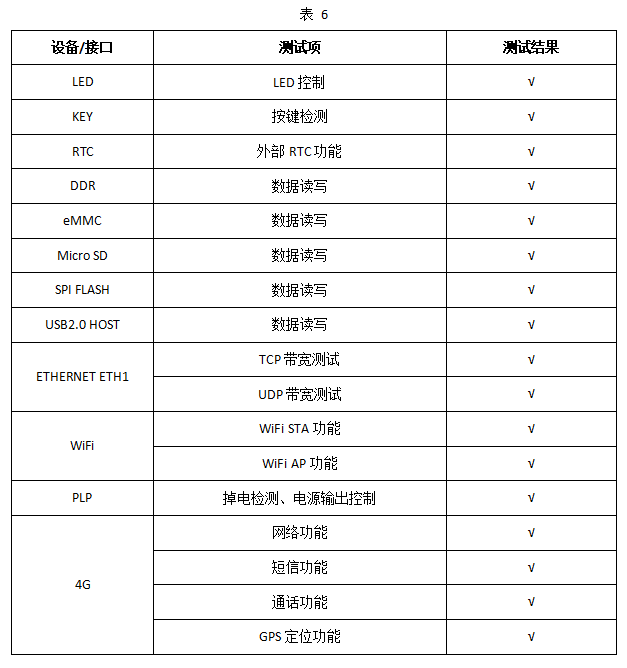

外设使用说明
我司提供的Linux-RT内核与普通Linux内核测试方法一致,请参考《评估板测试手册》进行测试即可。Linux-RT内核支持的外设接口及测试结果汇总如下表所示。
