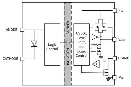

框图

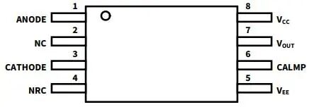

NSI6801M提供SOW8封装,可与市场上主流光耦隔离驱动器管脚兼容,工程师无需修改现有设计,即可直接替换传统光耦驱动器,大幅降低升级成本和周期。

封装

1.高隔离与抗扰:无惧复杂环境
NSI6801M采用电容隔离技术,通过四个电容组成差分线路传递信号,并借助纳芯微独家专利的“Adaptive OOK”技术,动态优化信号编码,共模瞬变抗扰度(CMTI)可达到150kV/μs,确保系统鲁棒性。且实测在 200kV/μs 共模干扰下,NSI6801仍能保持输出正确状态,能有效解决工业现场高压开关产生的共模瞬变干扰问题。
NSI6801M耐受隔离电压为5.7kV RMS(UL1577标准,1分钟测试);最大工作隔离电压1500V RMS(AC)/2121V DC;外部爬电距离与气隙均为8mm,可满足工业高压系统的绝缘要求。同时漏电起痕指数(CTI)>600V,确保在潮湿、多尘等恶劣环境下的绝缘可靠性。

2.多重保护机制,保障稳定运行
NSI6801M集成主动米勒钳位功能——集成的低阻抗电流路径,功率器件关断时,监测栅极电压,当电压>2.1~2.3V(相对于VEE)时,钳位电路导通,将栅极电压限制在<2V,吸收米勒电流;钳位峰值电流达5A,与驱动电流匹配。通过为米勒电流提供低阻抗泄放路径,抑制栅极电压抬升,防止误开通(直通现象),从而提升系统稳定性与效率。
其所有电源引脚均支持欠压锁定(UVLO)保护,当VCC低于UVLO下降阈值时,输出钳位为低电平,防止VCC不足导致功率器件驱动不足;具备滞回特性(MB型0.7V、MC型1V),避免电源波动导致的输出频繁切换。
