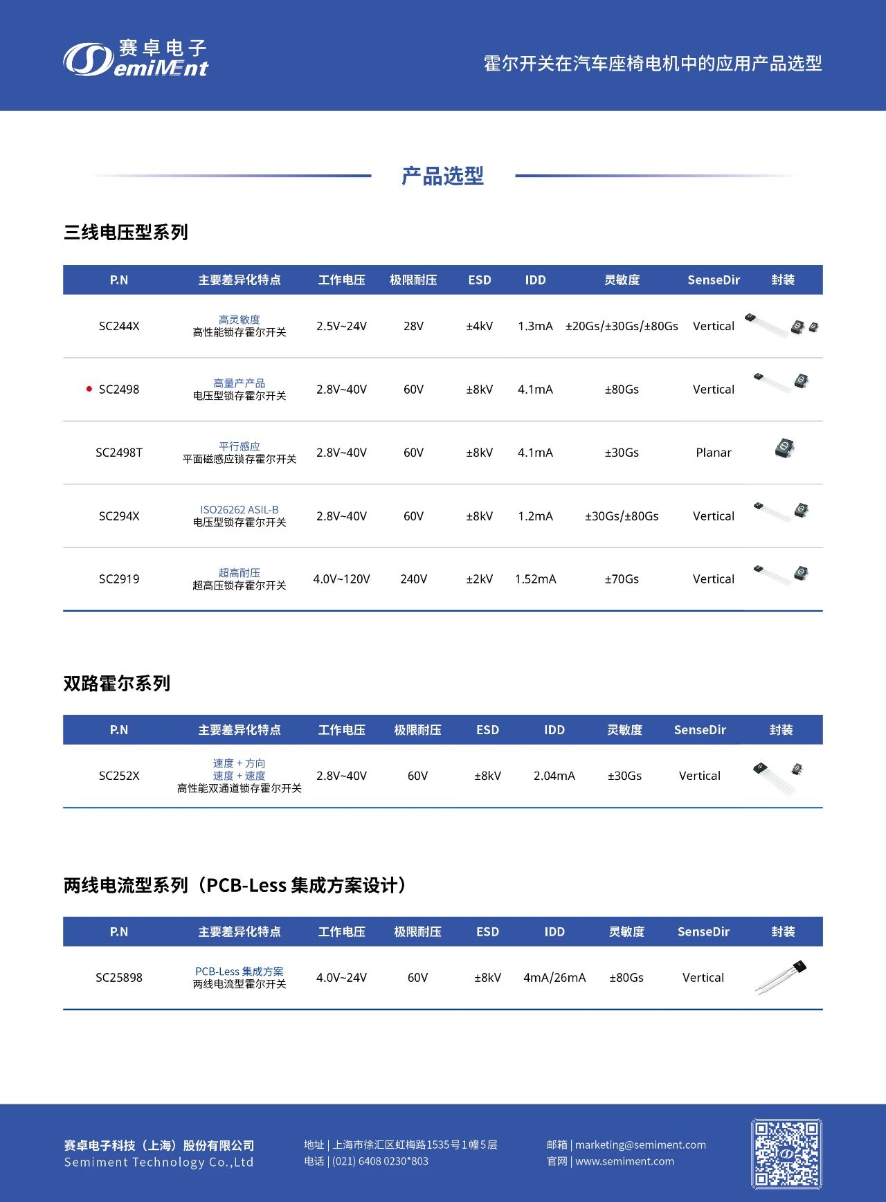

赛卓电子提供的车规级高集成度解决方案,在符合ISO26262 ASIL-B功能安全标准的同时,实现了卓越的抗干扰性能,能有效简化客户系统设计、降低成本。同时,内置的诊断功能实现了状态实时上报,增强了安全性。
Q1:赛卓方案在座椅电机中核心优势是什么?
A1:核心在于功能安全与性能精度的双重保障。全系列通过 AEC-Q100 车规认证,SC294X 等型号符合 ISO26262 ASIL-B 标准,可有效规避座椅调节卡滞等安全风险。采用 CMOS工艺与斩波稳定技术,在-40℃~150℃宽温区实现低至 ±3% 的磁场阈值精度,配合 100kHz 带宽,精准捕捉座椅滑轨的位置变化,确保前后、高低调节的平滑性。
Q2:哪些产品适配座椅电机场景?各有何特点?
A2:三款核心产品形成互补方案:①SC244X凭借高灵敏度,适配座椅靠背角度的精细检测,磁场响应阈值低至10Gs;②SC252X双路设计可同时输出速度与方向信号,完美匹配座椅双向调节电机,支持PWM数字输出;③SC25898采用PCB-Less集成方案,无需额外电路板,降低座椅电机控制系统BOM成本,已批量应用于主流车企座椅模块。
相关产品:
一、三线电压型系列
SC244X:高灵敏度锁存霍尔开关
SC2498:高量产产品,电压型锁存霍尔开关
SC2498T:平行感应,平面磁感应锁存霍尔开关
SC294X:ASIL-B,电压型锁存霍尔开关
SC2919:超高耐压锁存霍尔开关
二、双路霍尔系列
SC252X:速度+方向,速度+速度,高性能双通道锁存霍尔开关
三、两线电流型系列
SC25898:PCB-Less 集成方案,两线电流型霍尔开关
