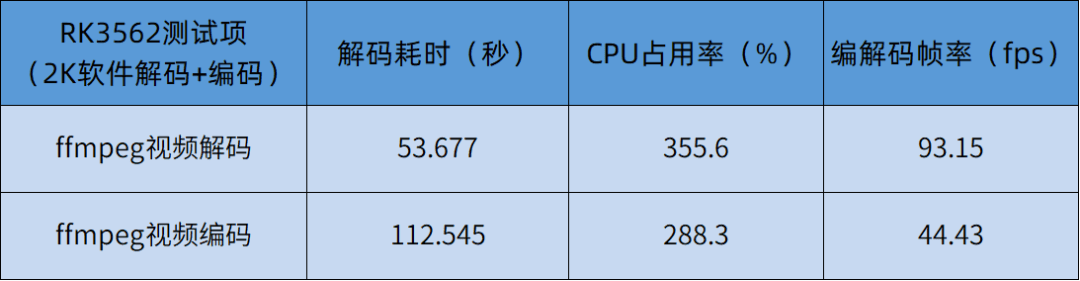

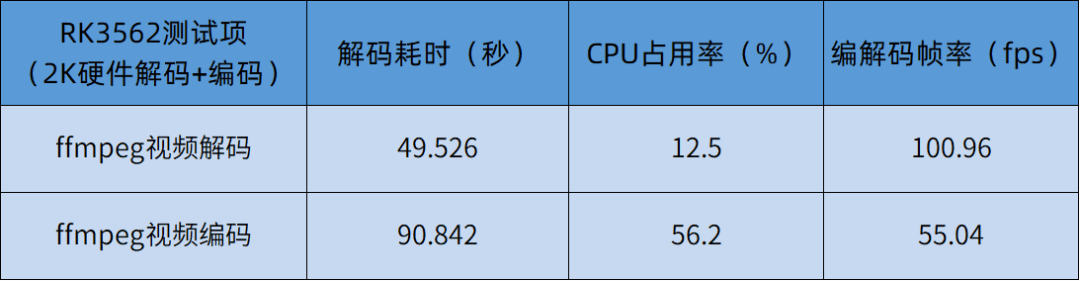

  • 实测数据
(1)2K视频编解码,视频文件大小为103MB
硬件解码+编码数据:
软件解码+编码数据:

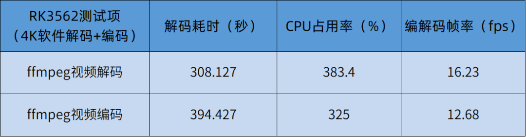

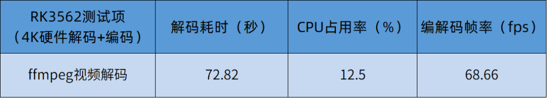

(2)4K视频编解码,视频文件大小为128MB
硬件解码+编码数据:
软件解码+编码数据:
