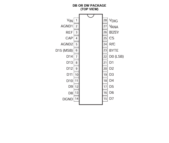

五、基本操作与使用要点
(一)启动转换
将 $\overline{CS}$(引脚25)和R/C(引脚24)同时拉低至少40 ns,即可使ADS8505的采样/保持进入保持状态并启动转换。BUSY(引脚26)会拉低,直到转换完成且内部输出寄存器更新后才会变高。在BUSY为低电平时,所有新的转换命令都会中止当前正在进行的转换并重置ADC。
(二 )读取数据
ADS8505以二进制补码格式输出全并行或字节读取的16位数据。当R/C(引脚24)为高电平且 $\overline{CS}$(引脚25)为低电平时,并行输出有效。可以通过切换BYTE(引脚23)来读取一个转换周期内的两个字节数据。
(三)ADC复位
当BUSY为低电平时,将R/C拉低至少40 ns可启动ADC复位。要启动新的转换,R/C必须回到高电平,并保持足够长的时间以采集新的样本,然后再拉低以启动下一个转换序列。
(四)输入范围
ADS8505提供标准的±10-V输入范围。输入信号必须参考AGND1,且应由低阻抗源驱动,以减少接地环路问题。输入电阻分压器网络提供了至少±25 V的过压保护。

(二)参考源
ADS8505可使用内部2.5-V参考源或外部参考源。通过向引脚5施加外部参考源,可绕过内部参考源。REF引脚(引脚3)是外部参考源的输入或内部2.5-V参考源的输出,应尽可能靠近该引脚连接一个2.2-µF电容,以减少参考源上的噪声。

(二)接地布局
ADS8505有三个接地引脚:DGND是数字电源接地,AGND2是模拟电源接地,AGND1是A/D内部所有模拟信号的参考接地。为获得最佳性能,应将A/D的所有接地引脚连接到模拟接地平面,并与系统的数字逻辑接地分开。
