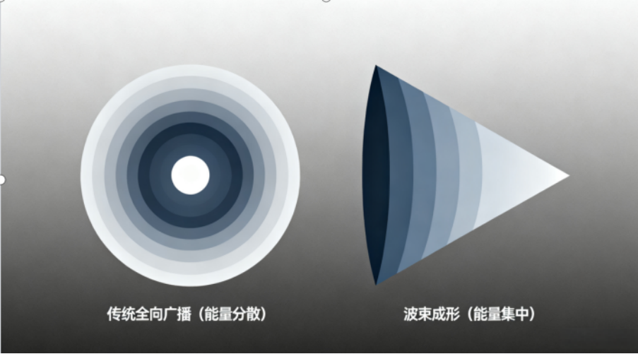

二、波束成形:实现信号精准传输
波束成形是基于天线阵列的信号处理技术,通过控制各天线单元信号的相位与幅度,让能量集中于期望方向、抑制干扰,从"全向广播"升级为 "精准投递",提升抗干扰能力与信号利用率。
原理核心是把控信号相位差。天线阵列接收不同方向信号时,因天线单元与信号源距离不同,信号存在相位差且与入射方向相关。波束成形器对信号进行相位补偿,使期望方向信号叠加增强,干扰信号抵消;发射端则调整相位与幅度,形成窄波束定向传输,减少损耗与干扰。
