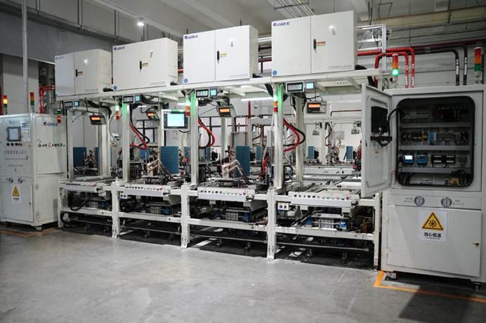

新能源锂电企业的电芯装配产线面临设备通信协议不兼容的痛点:产线核心控制采用倍福 EtherCAT总线系统(含 EtherCAT主站 PLC、伺服驱动器、视觉检测模块),负责电芯入壳、注液、封装等高精度工序的控制;而产线中部署的温湿度传感器、压力变送器、真空度检测仪等辅助检测设备,均为 Modbus RTU协议的串口设备,无法直接接入 EtherCAT主站系统。
此前,企业采用人工抄录数据或单独部署串口服务器的方式采集数据,不仅存在数据延迟、实时性差的问题,还导致检测数据无法与产线控制指令联动,当温湿度、压力等参数超标时,EtherCAT主站无法及时触发停机指令,多次出现电芯封装不良的质量问题,产线良品率受影响,同时增加了人工巡检的人力成本。为解决协议互通难题,企业引入EtherCAT转Modbus RTU网关模块,搭建 EtherCAT与 Modbus RTU设备的双向通信链路。

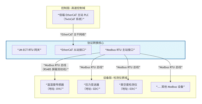

硬件连接:工业智能网关作为 EtherCAT从站接入倍福 EtherCAT主站 PLC,通过网关的 RS485串口接口,与产线中分布的 20台温湿度传感器、12台压力变送器、8台真空度检测仪进行 Modbus RTU总线组网,采用屏蔽双绞线实现串口设备的菊花链连接,保障工业现场的抗干扰性。
参数配置:通过网关配套的配置软件,将 Modbus RTU设备的寄存器地址(如温湿度传感器的温度采集寄存器 0300H、压力变送器的压力值寄存器 0400H)映射为 EtherCAT主站可识别的过程数据对象(PDO),设置数据采集周期为 10ms,满足产线实时监控需求;同时配置网关的 EtherCAT从站地址、波特率(9600bps)、数据位(8位)等通信参数,适配现场设备参数。
软件联动:在倍福 TwinCAT软件中添加 JM-ECT-RTU网关的 EDS文件,完成从站设备的组态,将映射后的 Modbus RTU设备数据集成到 EtherCAT主站的控制程序中,编写逻辑控制代码:当检测到注液工序的真空度低于设定阈值(<-0.09MPa)或封装工序的温湿度超出范围(温度 25±2℃、湿度 40±5%)时,EtherCAT主站立即发送停机指令,触发产线工位急停。
