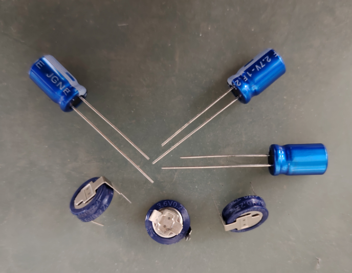

单体电压天花板:系统的“矮个子瓶颈”
超级电容器单体的额定电压普遍局限于2.5V-3.0V(部分有机电解液型号可达3.5V),如同水管系统中单个水泵的增压能力存在上限。而电动汽车、工业电机等设备普遍采用48V甚至800V高压系统。为满足电压需求,工程中只能将数十个单体串联,但这直接引发了**“水桶效应”**——串联模块的总容量和寿命取决于性能最弱的单体。实际数据表明,10级串联超级电容组若缺乏精密均衡管理,整体容量损失可达30%以上。这如同体育竞技中的团体项目,任一成员的短板都将拖累全队成绩。
wKgZO2kmeRuAEMbYAAUDoQOEK3c497.png超级电容器存在的问题有哪些?
