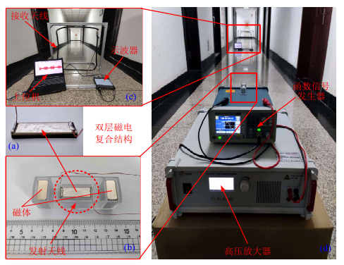

实验实拍图:
实验过程:发射天线由双层复合磁电材料和磁体组成,将磁体置于天线磁化方向上提供偏置磁场,调节磁体间距产生发射天线所需的最佳偏置磁场;激励电信号通过信号发生器送入高压放大器,由高压放大器激励磁电复合结构产生甚低频电磁波,实现甚低频电磁波的发射和信息的加载。由磁环接收线圈接收甚低频信号,信号经示波器传输处理到上位机完成通信。
