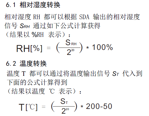

温湿度数据都是分别20bit,输出数据后需要对数据进行转换,下面是对应的转换公式:
在这里插入图片描述

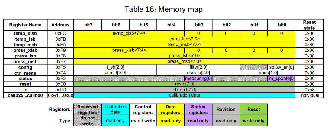

BMP280
寄存器相关说明直接查阅这篇文章: [STM32软件SPI驱动BMP280(OLED显示)],这里就不再赘述。上面文章通讯使用的是SPI,这里说下BMP280传感器 IIC通讯。
BMP280主要参数:
  • 大气压强 :300-1100hPa,相对精度±0.12hPa
  • 温度 :-40-85℃,绝对精度±0.5℃(由内部温度传感器测量的温度。此温度值取决于印刷电路板的温度、传感器元件自身的发热情况以及环境温度,通常会高于环境温度)
  • IIC地址 :该 7 位设备地址为 111011x。前 6 位为固定位。最后一位可通过 SDO 值进行更改,并且在运行过程中可以进行更改。将 SDO 连接到 GND 从机地址为 1110110(0x76);将其连接到 Vddio 则从机地址为 1110111(0x77)板子设计吧SDO引脚拉高了,所以这里BMP280的器件地址是0x77(7位)。
寄存器
在这里插入图片描述

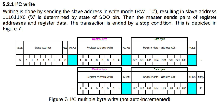

IIC写时序
在这里插入图片描述

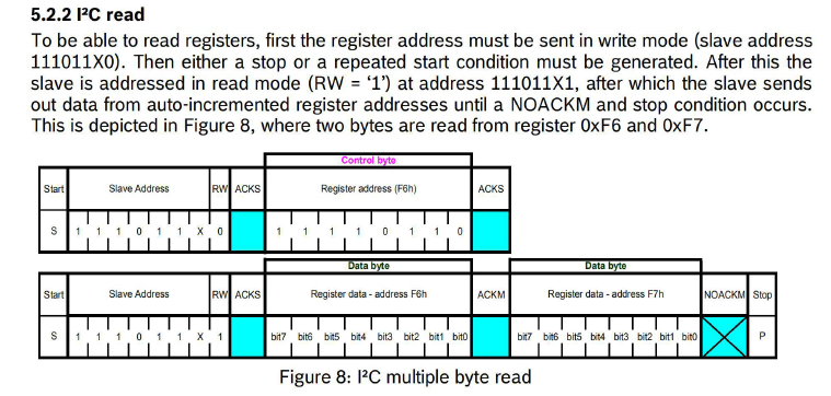

IIC读时序
在这里插入图片描述

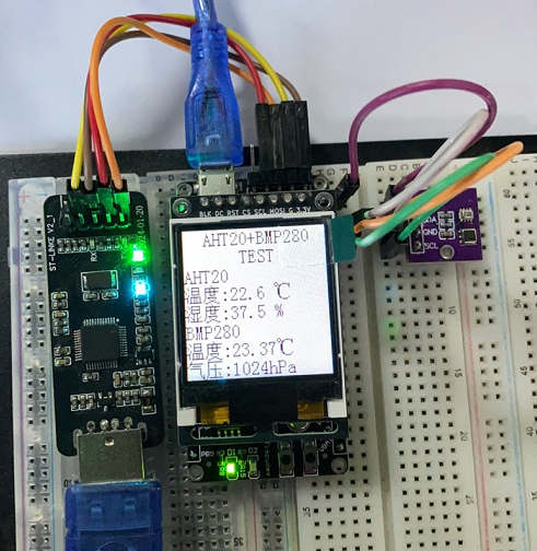

测试接线
AHT20+BMP280STM32F103C8T61.44LCD ST7735
VDD3.3v3.3V
GNDGNDG
SCLPB10--
SDAPB11--
--PA8BLK
--PB1DC
--PB14RST
--PB12CS
--PB13SCL
--PB14MOSI

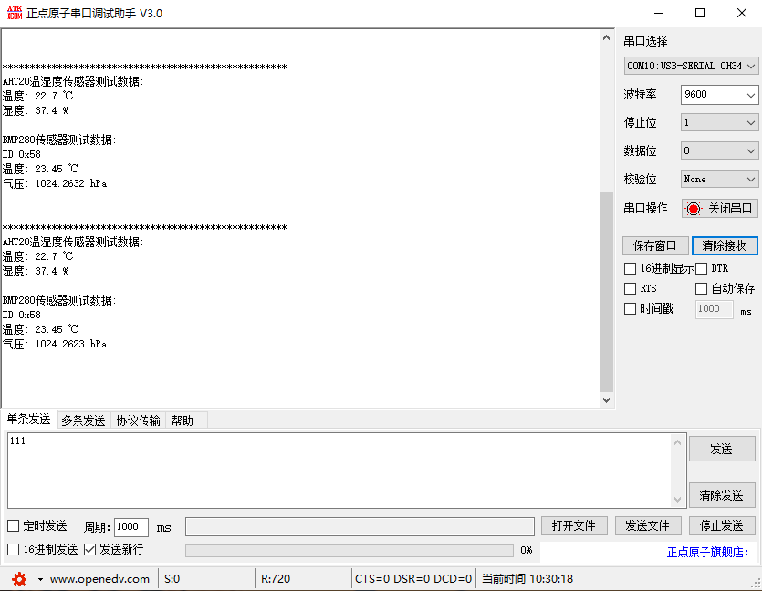

串口输出使用的是串口1,接线用USB转TTL接到单片机串口上,接线分别是VCC接3.3V,GND接GND,TX接PA10,RX接PA9。这里使用的单片机是直接把串口1接到板载的usb口了,所以就没有单独外接TTL模块了。

现象
LCD显示:
在这里插入图片描述
串口输出
在这里插入图片描述
