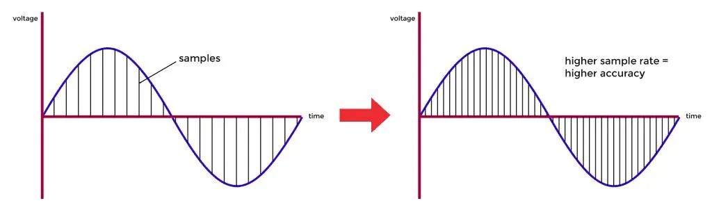

采样
每个交流波形都有特定的频率、波长和振幅。为了将这种波转换成数字信号,我们以周期性间隔(称为采样率)测量交流波形的振幅。更高的采样率将产生更精确的交流波形表示:

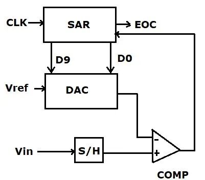

下图 1 所示是 ATMEGA328 中使用的 ADC 的框图。
图1:逐次逼近型模数转换器
时钟 CLK 提供采样率,SAR 是逐次逼近寄存器,EOC 是输出到处理器的信号,用于指示当前采样已完成,Vref 是 5V 电源或外部电压基准DAC数模转换器,Vin 是模拟输入引脚,S/H 是采样保持器,COMP 是比较器
转换过程由输入 ADC 的 Vin 端模拟信号启动。接收到该信号后,ADC 的控制单元将向逐次逼近寄存器发出命令,该寄存器开始通过逐次逼近法生成数字信号。生成的数字数据由 DAC 转换为模拟信号,然后与当前模拟信号和参考电压进行比较。此时可用的数字数据通过输出寄存器输出。

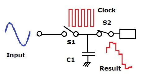

ADC 的核心是采样保持 (S/H),如下图 2 所示:
图 2:采样和保持
对于每个采样时钟周期,S1 闭合,S2 断开,使电容器快速充电至波形的当前值。然后,S2 闭合,S1 断开,比较器读取电压。

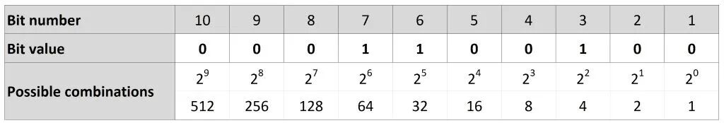

我们如何将 ADC 输出的数字位与模拟电压电平关联起来?假设一个 10 位 ADC 的采样值为 0001100100。我们首先需要将这个二进制数转换为整数。
如何将二进制数转换为整数。首先,将二进制数按下表排列,可能的组合数从右到左依次递增:
现在,将位值乘以可能的组合数:
0512 + 0256 + 0128 + 164 + 132 + 016 + 08 + 14 + 02 + 01 = 100
