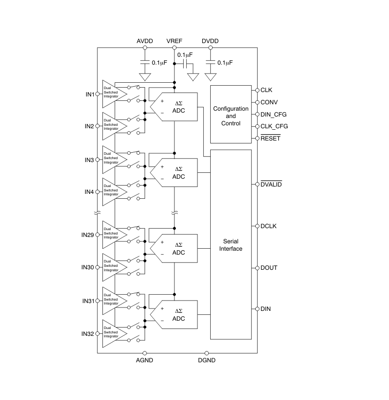

方框图

  • 前端架构 :每通道配备双开关积分器,可实现连续积分(一通道积分时另一通道数字化),减少测量延迟。
  • 接口特性 :支持菊花链串行接口,通过 DIN/DOUT 引脚级联多器件,配置寄存器(12 位)控制量程、输出格式等参数。
