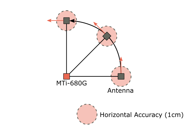

GNSS 杠杆臂设置考虑了 MTi(测量惯性数据的位置)与 GNSS 接收器天线位置之间的相对位置。将此信息提供给 MTi 将使传感器融合算法库能够补偿这两个测量位置之间的动态差异。下图可视化了这些动态差异::
如图所示,MTi 位于系统的旋转中心,例如汽车、机器人无人机。 GNSS 天线安装在同一车辆上,它与MTi的距离, 远大于 GNSS 接收器的测量精度。当车辆旋转时,MTi 保持在相同的全局位置并且只经历一次旋转。相反,GNSS 天线除了旋转外还经历线性位移。
向 MTi 提供此杠杆臂信息有两个主要原因:
知道这个确切的偏移量允许 MTi 的传感器融合算法库转换 GNSS 接收器数据,使其与惯性测量数据的动态相匹配。不正确的杠杆臂设置可能导致未定义的状态估计,进而导致传感器融合算法的性能下降,例如位置、速度和方向的错误估计。以上图为例,它可以造成这样的情况:MTi 根据 GNSS 数据“认为”车辆正在移动,而实际上它只是围绕其轴旋转。
将从 MTi 生成的位置输出数据中减去杠杆臂。因此,位置数据将指示 MTi 的位置,而不是 GNSS 天线的位置。
GNSS接收器的定位精度与GNSS杠杆臂有什么关系?
对这个问题的简短回答是,随着 GNSS 测量精度的提高,GNSS 杠杆臂变得更加重要。再次考虑上一段中用于可视化 GNSS 杠杆臂的图像。三个测量之间的位移(“路径”)由 GNSS 接收器清楚地确定,因为它具有足够的测量精度。现在考虑相同的实验,但使用测量精度仅为 1 米(而不是 1 厘米)的 GNSS 接收器。三个连续的测量结果不够准确,无法确定 GNSS 天线的路径。基于三个测量和有限的测量精度,我们甚至不能肯定地说天线已经移动了。在这种情况下,GNSS 杠杆臂不会发挥重要作用,并且被 MTi 忽略。

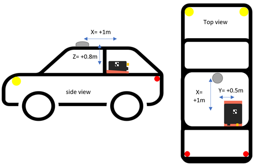

如何测量和保存 GNSS 杠杆臂?
GNSS 杠杆臂是用户在安装 MTi 后需要测量和保存的参数。它作为 X-Y-Z 坐标向量存储在 MTi 的内存中,相对于 MTi 传感器坐标系的原点*。单位是米,但如果可能,应以厘米级精度确定杠杆臂。
注意:GNSS 杠杆臂的默认值为 [0, 0, 0] (m)。这意味着默认情况下,MTi 假定 MTi 及其 GNSS 天线位于同一位置!
下图显示了在 MTi 及其 GNSS 天线集成到汽车后如何测量 GNSS 杠杆臂的示例。 X-Y-Z 坐标应根据传感器坐标系测量,该坐标系已印在 MTi 侧面标签上。 需要注意坐标的符号:如果天线安装在 MTi 的右侧,则 Y 坐标应为负值。
该车辆的最终 GNSS 杠杆臂矢量为 [1.00, 0.50, 0.80] (m)。
可以使用 MT Manager中的设备设置(Device Settings)窗口或使用 setGnssLeverArm 低级通信命令设置和保存 GNSS 杠杆臂。
如果 MTi-8或MTi-680(G) 未与被跟踪的物体对齐,可以应用传感器对齐矩阵 (RotSensor) 来弥补这一点,请注意仍应根据原始传感器坐标系(印在 MTi 的侧面标签上)输入 GNSS 杠杆臂 。 GNSS 杠杆臂不受 RotSensor 矩阵的影响。
