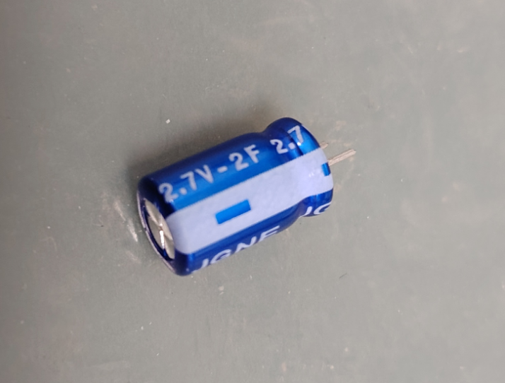

在电子元件的大家族中,法拉电容正以独特的性能特点吸引着工程师和科技爱好者的目光。当我们聚焦“1法拉电容能提供多大电流”这个问题时,会发现其答案不仅涉及基础电学公式,更与实际应用场景中的多重因素紧密相关。本文将从核心原理出发,结合具体数据与场景化解读,深入剖析这一现象背后的科学逻辑。
一、瞬时放电电流的理论基础:电磁学的简洁表达
根据电磁学基本定律,法拉电容的瞬时放电电流可通过公式I = C × (dv/dt)计算得出,其中C代表电容值(单位为法拉),dv/dt表示单位时间内的电压下降速度(伏特/秒)。这一公式揭示了一个关键特性:电容的放电能力并非由单一参数决定,而是取决于电容容量与电压变化速率的乘积。对于1法拉电容而言,当电压在1秒内降低0.5V时,按照公式计算,其输出电流可达5A——这大致相当于普通家用灯泡的工作电流。这种“瞬间爆发”的特性,使其在某些对响应速度要求极高的场景中展现出独特优势。
值得注意的是,这里的“5A”是一个理想状态下的理论值。实际应用中,负载特性的差异会显著影响最终结果。例如,感性负载可能因反电动势的产生而限制电流峰值,容性负载则可能通过电荷积累延缓电压下降速率。此外,电容自身的内阻损耗如同水管中的摩擦阻力,会在电流传输过程中消耗部分能量,导致有效输出电流低于理论计算值。这些动态调整的因素,共同构成了法拉电容放电过程的复杂图景。
二、能量密度的现实制约:微观尺度的能量困局
尽管法拉电容具备出色的瞬时放电能力,但其能量密度较低的问题却成为推广应用的重要瓶颈。据统计,每1法拉电容仅能提供约1/300,000度的电能,这种微观尺度的能量密度恰似一滴海水之于整片海洋的存在感。这意味着,若要满足持续供电需求,可能需要数百甚至数千个电容并联使用,这无疑会增加系统的体积和成本。相比之下,传统电池在相同体积下能够储存更多能量,更适合需要长时间稳定供电的场景。
这种能量密度的差距源于不同的储能机制。法拉电容主要依靠电极表面的静电吸附作用存储电荷,充放电过程几乎是物理变化的,因此具有极快的响应速度和近乎无限次的循环寿命。但正是这种“表面功夫”,限制了其能量承载能力。而电池则通过化学反应将能量储存在活性物质内部,虽然反应速度较慢,却能在单位体积内实现更高的能量密度。二者的这种差异,决定了它们在不同应用领域的分工协作关系。
wKgZPGke1CmARYfcAASFc3jVhEU452.png1法拉电容能提供多大电流呢为什么
三、典型应用案例解析:从实验室到生活场景
在理解了基本原理后,我们不妨通过几个典型场景来直观感受1法拉电容的实际表现。首先是汽车启动系统,这里需要瞬间释放大量电流带动发动机曲轴旋转。此时,超级电容凭借其高功率密度特性,可以在毫秒级时间内完成能量释放,辅助铅酸蓄电池应对冷启动难题。其次是智能穿戴设备中的备用电源,当主电池电量耗尽时,小型法拉电容可以维持芯片时钟模块的基本运行,确保设备时间信息不丢失。还有新能源领域中的能量回收系统,车辆制动时产生的动能被转化为电能存入电容,起步加速时又能快速回馈给驱动电机,形成高效的能源循环利用。
在这些应用中,设计者必须充分考虑温度环境的影响。高温会加剧电解液分解,降低电容寿命;低温则会使电解质黏度增加,阻碍离子迁移,导致等效串联电阻增大。这就要求我们在选型时留有足够的安全裕量,并根据具体工况选择合适的封装形式和散热方案。同时,为了弥补单个电容能量不足的缺点,工程师们常常采用串并联组合的方式构建电容模组,既保证了足够的工作电压,又提升了整体储能容量。
四、技术演进方向展望:突破边界的创新探索
面对日益增长的性能需求,科研人员正在从多个维度推动法拉电容技术的革新。一方面,新型纳米材料的应用正在改变电极的表面积结构,石墨烯、碳纳米管等材料的引入,使得比表面积大幅提升,从而增强了电荷吸附能力。另一方面,固态电解质的研发有望解决液态电解液易泄漏、稳定性差的问题,提高器件的安全性和工作温度范围。此外,混合型超级电容器的概念也在兴起,它结合了锂电池的高能量密度和传统超级电容的高功率密度优点,试图在两者之间找到最佳平衡点。
与此同时,智能化管理系统的发展也为法拉电容的应用开辟了新天地。通过内置传感器实时监测电压、电流、温度等参数,配合先进的算法控制,可以实现精准的能量调度和故障预警。这不仅提高了系统的可靠性,还延长了组件的使用寿命。未来,随着物联网人工智能等技术的深度融合,法拉电容有望在更多新兴领域展现其独特价值。
1法拉电容所能提供的电流大小,既是电磁学基本规律的具体体现,也是实际工程实践中多因素博弈的结果。它在瞬时功率输出方面的优势,使其成为特定场景下不可或缺的解决方案,而能量密度的限制则促使人们不断探索新的技术路径。在这个追求高效节能的时代,法拉电容与其他储能技术的协同发展,必将为构建更加智能、绿色的能源体系贡献力量。
