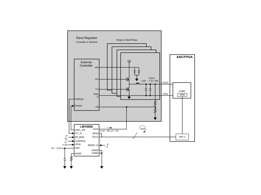

该LM10000用于对非AVS调节器的自适应电压调节(AVS)实现。它 包含一个完整的从电源控制器(SPC 2.0),用于与PowerWise接口(PWI 2.0)通信,以及一个可编程电流输出DAC, 允许通过反馈节点/电阻来调节输出电压,从而控制任何稳压器 电压。
除了启用AVS外,LM10000还允许系统控制功率状态,如 作为睡眠和关机,并配置PWI的电压阶梯滑行率。

LM10000 是德州仪器(TI)推出的 AVS 系统控制器,核心优势为通过 PWI 2.0 接口实现非 AVS 调节器的电压自适应缩放,集成 7 位电流 DAC 与可编程压摆率控制,支持多种电源状态管理与故障恢复,适配 ASIC/FPGA 核心供电、多相电源系统等场景,可实现 0.6V~1.2V 输出电压的精准调节。

  • 电压调节原理:通过 IAVS 引脚向调节器反馈节点注入电流,改变分压比实现输出电压调节,公式为VOUT =VFB ×( 1 +RFB1 /RFB2​**)IAVS​**×RFB1​(VFB为调节器反馈电压)。
  • 默认电压配置:通过 R9 寄存器设置默认 IAVS 电流(0~60 μA),支持软件微调默认输出电压,需与 APC 的 INITIAL_VDD 寄存器值保持一致。
  • 镜像输出:提供 IAVS_MIRROR 引脚,输出与 IAVS 相等的电流,便于监测或扩展应用。

三、应用与设计要点
1. 典型应用场景
  • ASIC/FPGA 核心供电:配合 DC/DC 调节器实现核心电压动态缩放,降低功耗;
  • 多相电源系统:与 LM3753/54 等多相控制器搭配,构建 60A 级 AVS 供电方案;
  • 模块化电源:适配 LMZ10505 等 Simple Switcher 模块,快速升级为 AVS 系统。
2. 硬件设计建议
  • 外部元件 :ADDR 引脚需串联 1% 精度电阻到地(40.2 kΩ~180 kΩ)配置 PWI 地址;反馈电阻 RFB1/RFB2 需选用高精度低温漂型号,确保电压调节精度。
  • 电源与接地:VDD 引脚需外接去耦电容模拟地与数字地单点连接,减少干扰;VPWI 电压不得超过 VDD,避免器件损坏。
  • 接口连接:CNTL_EN 引脚直接连接调节器使能端(需为高电平使能),若为低电平使能需增加反向电路;FLT_N 引脚接调节器 PGOOD 信号,实现故障联动恢复。
