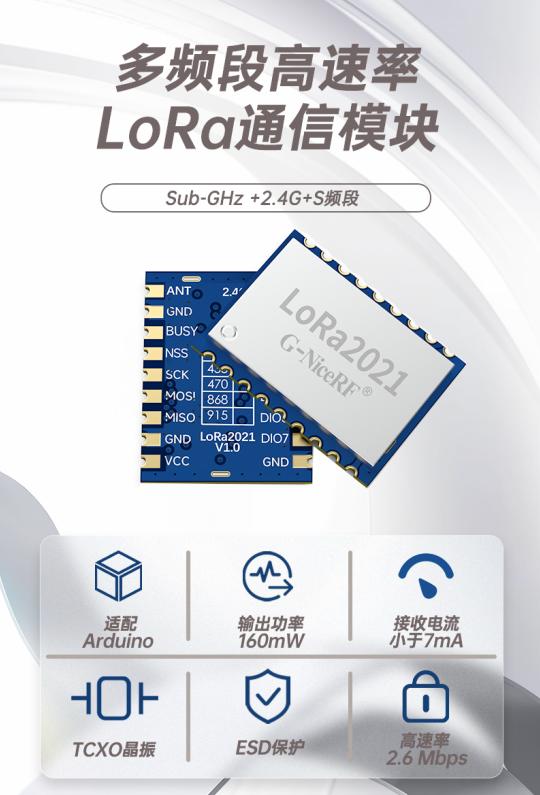

LoRa2021 基于 Semtech LR2021 芯片的全频段无线通讯模块。该模块 覆盖 Sub-GHz、2.4GHz 及 S 频段(卫星通信),支持 LoRaWAN®、Sigfox 等主流通信协议,与第三方产品集成时,兼容多种低功耗无线协议,包括Amazon Sidewalk, W-MBUS, Wi-SUN FSK和Z-Wave。 LoRa2021严格使用无铅工艺生产和测试,均符合RoHS和Reach的标准。是面向工业级与物联网领域的高性能无线通信解决方案。
LROA2021通信模块

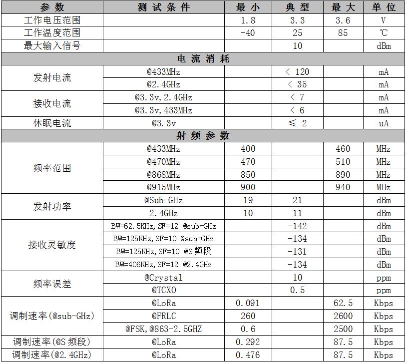

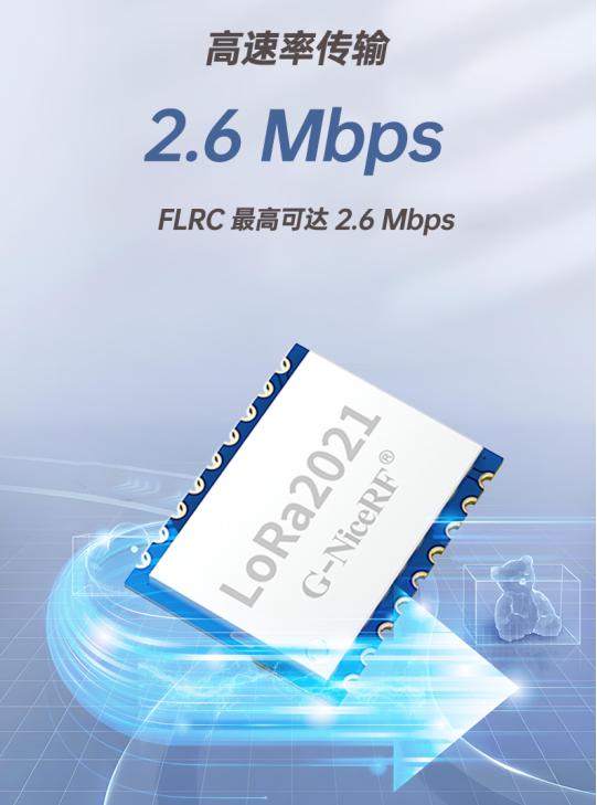

传输速率:LoRa 模式最高 200kbps,FLRC 模式最高 2.6Mbps
发射功率:最大 22dBm,可调输出
超低功耗:接收电流 <7mA,休眠电流 ≤2uA
先进技术:支持 LR-FHSS、增强型 CAD 检测、多扩频因子并行接收
强抗干扰能力:高频率偏移容限,适应复杂射频环境
适配Arduion库
工业级晶振:0.5ppm TCXO

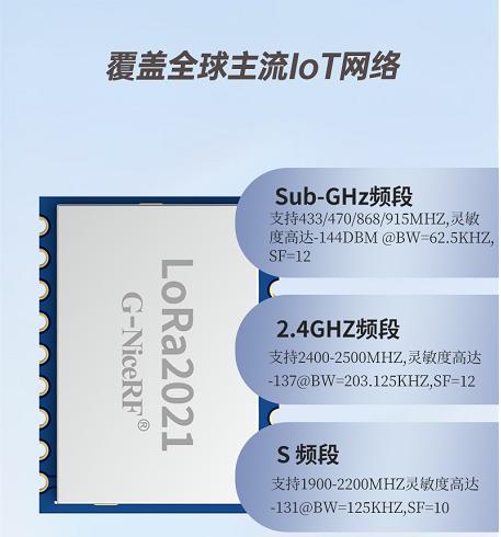

LoRa2021 支持 Sub-GHz(433/470/868/915MHz,可定制150–960MHz)、2.4GHz 与 S 频段(1900–2200MHz)通信,灵敏度高达 -144dBm,同时兼容多种无线协议,包括 LoRa、LoRaWAN®、Bluetooth® LE 5.0、IEEE 802.15.4(Thread®/Zigbee™)、Wi-SUN、W-MBUS、Z-Wave 等,满足不同国家与应用场景的通信需求。
全频段覆盖

产品性能参数
