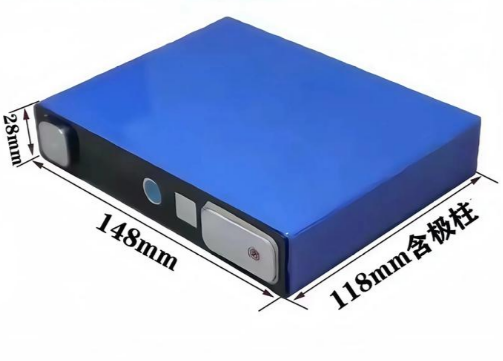

在电化学储能领域,内阻是衡量器件性能的关键指标之一,它直接影响能量的转换效率和功率输出能力。关于磷酸铁锂电池和超级电容的内阻特性,需要从物理本质和应用场景多个维度进行理解。
内阻的基本构成差异
超级电容的内阻主要来自三个部分:电解液电阻,即离子在电解质中移动时遇到的阻力;集流体接触电阻,指电流从外部电路进入内部活性物质时产生的损耗;以及界面膜层电阻,双电层界面上形成的薄膜带来的额外阻抗。这些电阻成分共同构成了超级电容的等效串联电阻(ESR)。由于其储能过程主要依赖物理层面的电荷吸附,离子移动路径较短,界面反应迅速,因此超级电容通常表现出较低的内阻特性。例如,某些功率型超级电容产品能够实现超低电阻,支持瞬时大电流放电。
相比之下,磷酸铁锂电池的内阻源于电化学反应的复杂性。它的内阻包括欧姆内阻(来自电极材料、电解液和隔膜)、电荷转移内阻(电极界面发生化学反应时产生的阻力)以及扩散内阻(离子在电极材料中扩散的难度)。由于涉及化学键的断裂与形成,以及锂离子在固体晶格中的嵌入和脱出过程,其内阻通常高于以物理过程为主的超级电容。这就好比在拥挤的街道上调度车辆,磷酸铁锂电池需要协调复杂的化学变化,而超级电容则像是在宽阔的高速公路上快速引导车流。
测量方法与数据表现
为了准确评估内阻,工程师常采用直流放电法或交流阻抗谱测试。交流阻抗谱能够提供频率响应信息,绘制出完整的阻抗曲线。例如,在某测试案例中,一款47μF钽电容在最佳工作频率约700kHz处表现出最小阻抗仅8mΩ。超级电容的时间常数τ(τ = C × ESR)通常较小,这意味着其充放电响应更快,电压跌落程度较低。
对于磷酸铁锂电池,内阻测试往往关注不同荷电状态和温度条件下的变化。随着循环次数的增加,电池电极材料可能会产生裂纹,固态电解质界面膜持续增厚,导致内阻逐渐上升。虽然磷酸铁锂电池凭借其材料结构优势(例如充放电过程中仅约3%的体积变化率)仍能保持相对稳定性,但其内阻的绝对值通常高于超级电容。
wKgZO2kafhaAXNPtAAGopymRLN4758.png磷酸铁锂和超级电容哪个内阻低
应用场景的权衡选择
内阻的高低直接影响器件的适用场景。超级电容凭借其低内阻特性,在需要瞬间释放或吸收大功率的场合表现突出,例如城市公交的启停系统、轨道交通的制动能量回收。低内阻意味着更少的能量以热量形式损耗,更高的功率密度确保了快速响应能力。合众汇能推出的功率型超级电容产品就因其超低电阻和瞬时大电流放电能力,特别适合高功率应用。
磷酸铁锂电池则因其较高的能量密度,更适合需要持续稳定能量输出的场景。尽管其内阻相对较高,但通过系统优化,例如与超级电容组成混合系统,可以优势互补。在这种混合方案中,超级电容负责应对峰值功率需求,如吸收刹车时产生的巨大回馈能量,而磷酸铁锂电池则提供基础牵引动力。这种组合既发挥了超级电容低内阻的优势,又利用了磷酸铁锂电池的高能量密度。
寿命与安全性的关联影响
从时间维度看,内阻变化与器件寿命密切相关。超级电容的物理储能机制使其循环寿命可达百万次级别,若以城市公交的启停次数换算,足以支撑车辆不间断运行30年。这种长寿秘诀部分得益于其低内阻特性减少了热量积累,避免了化学反应的物质损耗。
磷酸铁锂电池虽然循环寿命约为2000次(相当于电动汽车每天充放电一次可使用五年半),但随着循环进行,其内阻会逐渐增大。这种增大不仅影响效率,还可能带来热管理挑战。不过,磷酸铁锂电池在安全方面具有优势,例如其分解温度较高,为系统安全提供了额外保障。
综合来看,超级电容在內阻绝对值上通常低于磷酸铁锂电池,这使其在高功率、快速响应的应用中不可或缺。而磷酸铁锂电池则以其高能量密度和稳定的循环性能,在需要持续供电的场景中占据主导。在实际工程设计中,选择哪种器件取决于具体应用对功率密度、能量密度、寿命和成本的综合要求。智能地组合这两种技术,往往能创造出比单一器件更优秀的系统解决方案。
