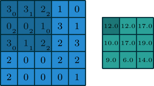

想理解清楚CNN,要抓住“卷积核滑动”与“层层抽象”两个要点。卷积操作就像拿着一个小窗口在图像上逐格滑动,每次将窗口内的像素值与一组可训练的权重(也就是卷积核或滤波器)做点乘并求和,得到输出特征图上的一个数值。
这样训练的目的,正是调整这些卷积核的参数,让它们能提取出有用的特征。由于卷积核远小于整张图像,并且在整个图像上共享参数,这种“局部连接”和“参数共享”的设计,大大减少了网络的参数量。
