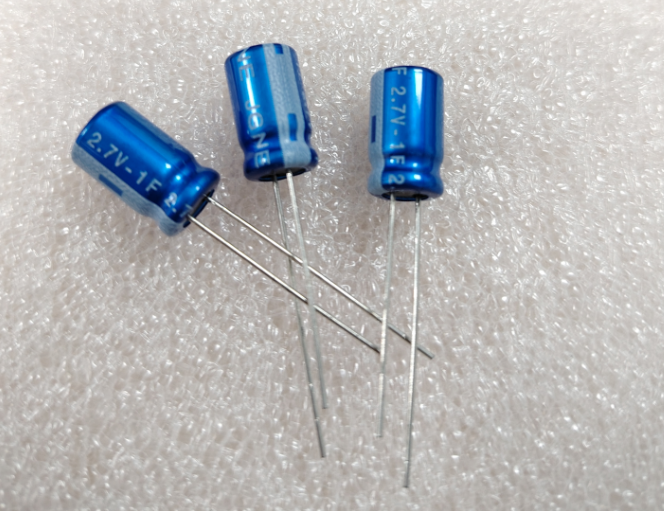

电子元器件的世界里,法拉电容以其巨大的储能能力独树一帜。然而,细心的工程师会发现,市面上常见的单体法拉电容,其额定电压往往定格在2.7伏特这个看似普通的数值上。这并非随意为之,其背后是电化学原理与材料科学共同划下的一条关键安全线。
微观世界里的电压红线
要理解2.7伏特的由来,我们需要走进法拉电容的微观结构。它与电池类似,内部充斥着被称为电解液的化学物质。当施加在电容两端的电压过高,超出其额定耐压时,一场悄无声息的“风暴”就会在电解液中酝酿。电解液中的分子本应稳定地承担电荷搬运工的角色,但在过强的电场力逼迫下,它们会不堪重负,发生分解反应。这就好比让设计载重1吨的桥梁突然承受3吨的重量,结构的完整性将面临严峻考验。
实验数据清晰地揭示了后果的严重性:对于一款额定电压为2.7伏特的电容,若仅施加3伏特的电压,其内部的老化速度就会飙升至正常情况的8倍。这如同让机器零件长期超负荷运转,其寿命必然急剧缩短。更危险的是,电解液分解可能产生氢气,埋下安全隐患。据统计,约有25%的法拉电容故障源于极性接反或过压充电这类人为错误,这凸显了严守电压红线的重要性。
水的稳定窗口:1.23伏特的启示
法拉电容的电压上限,从根本上说,是由其电解液的“电化学稳定窗口”决定的。目前,大多数法拉电容采用以水为溶剂的电解液。水本身十分稳定,但其耐受的电压范围有其物理极限。理论研究表明,水的电化学稳定窗口约为1.23伏特。这意味着,在一个理想的水系电解液环境中,施加的电压若超过1.23伏特,水分子就可能在电极表面发生分解,产生氢气和氧气。
那么,为何实际产品的耐压能达到2.7伏特呢?这要归功于材料科学家们的智慧。他们通过在电极表面形成一层极薄但极其致密的氧化膜(这层膜与铝电解电容中隔离电极与电解液的介质膜原理类似),巧妙地“欺骗”了电解液,拓宽了其表观稳定窗口。然而,这种保护并非无限。当电压攀升至2.7伏特左右时,保护层也达到了其耐受的临界点。若电压继续增加,保护层可能被击穿,导致电解液不可逆地分解。因此,2.7伏特是综合考虑了水的本征特性与现有材料技术后,找到的一个安全与性能的最佳平衡点。
wKgZPGkW23KADiU-AAe0C6tVr6c248.png为什么法拉电容耐压是2.7v
2.7V并非终点:应对更高电压的需求
显然,2.7伏特的单体电压难以满足现代电子设备中常见的3.3伏特或5伏特电源系统的需求。这时,工程师们会采用类似电池组的技术,将多个法拉电容串联起来使用。例如,两个2.7伏特的电容串联后,理论上可以承受5.4伏特的总电压,这便能够直接接入5V的电源系统作为备份电源。当然,为了确保串联系统中的每个电容都能均匀分担电压,防止个别电容因电压不均而过压,通常还需要配合精密的电压平衡电路。
市场也回应了这种需求,因此我们能看到除了标准的2.7V规格,还有3V、5.5V等更高耐压的法拉电容产品。这些产品往往通过采用特殊的电解液配方(如有机电解液)或优化的电极材料技术来实现更高的耐压值。不过,这些技术可能会在成本、内阻或容量密度方面做出一定的权衡。
总结
法拉电容2.7伏特的耐压值,并非一个随意设定的数字,而是其内部水系电解液的电化学稳定窗口与电极材料保护能力共同作用的必然结果。它是在当前技术条件下,为实现可靠性、寿命和能量密度之间最佳平衡而设定的安全基准。理解这一点,不仅能帮助我们在设计和应用中避免因过压而导致的加速老化问题,也让我们更深刻地认识到,电子世界的每一个参数背后,都可能隐藏着微观领域的物理化学规律。
