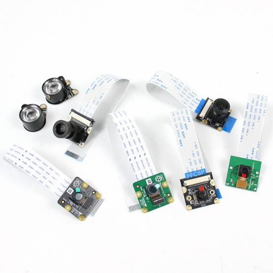

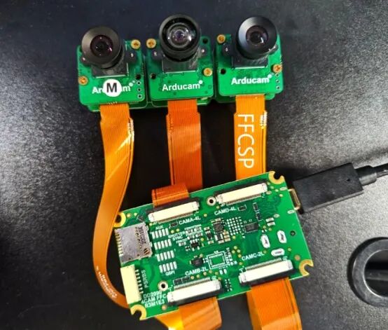

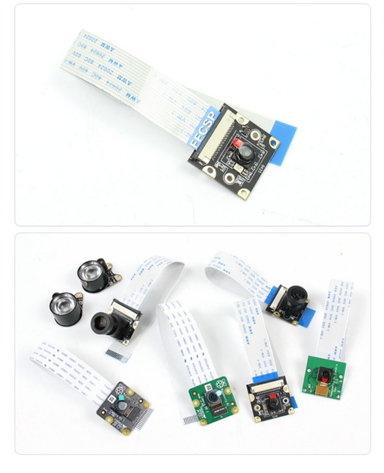

摄像头模组厂商注意了!高清化、小型化趋势下,信号传输卡顿、空间适配难、量产良率低三大痛点是否让你屡屡踩坑?某头部手机品牌用 FFC 排线替代传统方案后,摄像头模组良率直接提升 12%,传输损耗降低 30%—— 这篇干货FFCSP双品电子带你吃透 FFC 排线在摄像头模组中的核心应用,从选型到量产全流程避坑,建议点赞收藏转发给技术开发工程/ 采购团队!
FFC 排线凭借高柔性(弯折寿命≥10 万次)、低传输损耗(≤0.02dB/m@1GHz)、小体积(厚度可至 0.1mm)的核心优势,成为消费电子、车载、安防等场景摄像头模组的最优传输方案。相比 FPC 排线成本降低 20%-50%,相比传统线束抗干扰性提升 40%,可稳定适配 4K/8K 高清视频传输,是头部厂商提升量产良率、压缩成本的关键选型。

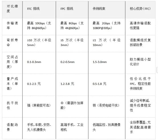

一、摄像头模组传输方案横向对比表
