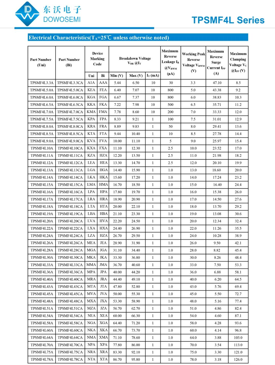

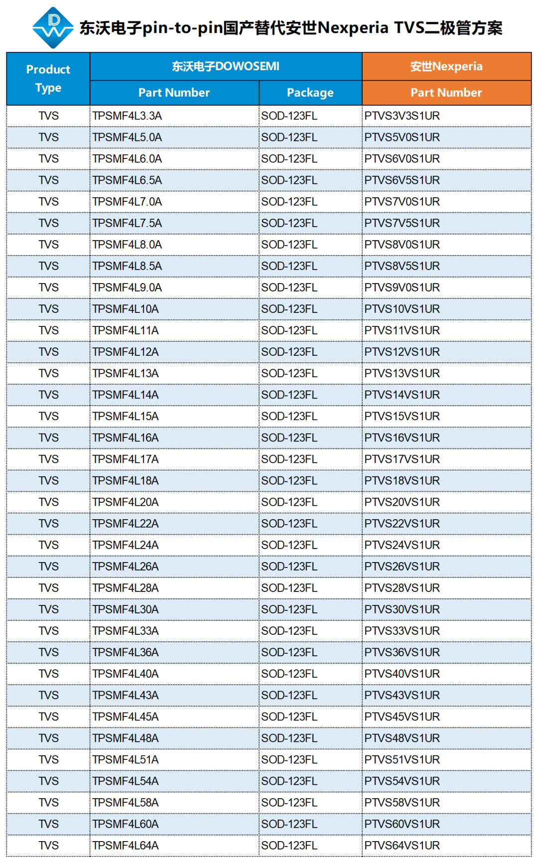

查阅东沃TVS-TPSMF4L Series Datasheet和安世TVS-PTVSxS1UR Series Datasheet规格书,诚然,400W的峰值脉冲功率(按IEC 61000-4-5标准)和SOD-123FL封装是两者能够实现物理替代的基础。但真正的无忧替换,源于对一系列关键电气参数的深度匹配,具体型号pin-to-pin替代匹配清单如下:
从3.3V到64V的宽范围电压覆盖,东沃TPSMF4L系列与安世PTVSxS1UR系列在每个节点上都一一对应。这不仅意味着它们可以应用于相同的工作电压平台,更重要的是,其击穿电压(VBR) 和最大箝位电压(VC) 这两个核心保护参数高度一致。
TVS二极管的优劣不在于其标称功率,而在于其在承受浪涌时,能将电压抑制在多低的水平。例如,同样是400W的TVS,箝位电压越低,对后端精密IC的保护效果就越好。东沃TPSMF4L系列在相同的测试波形(如8/20μs)下,其箝位电压与Nexperia产品处于同一水平,确保在替换后,系统的防雷击、防静电和抗电源浪涌能力不会出现降级。
