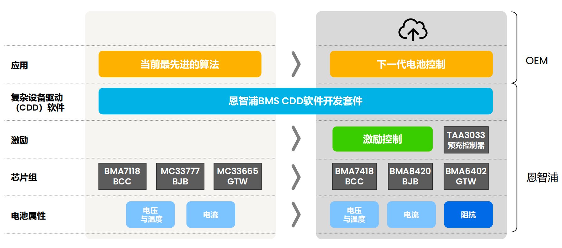

恩智浦EIS BMS方案的另一大优势在于其无缝升级能力。作为业界首个实现全同步的EIS方案,其芯片组采用引脚兼容设计,可直接复用现有系统架构,无需额外硬件改动。OEM厂商仅需将现有BMS系统中的特定芯片替换为恩智浦EIS升级版,并更新MCU软件,即可实现EIS功能。

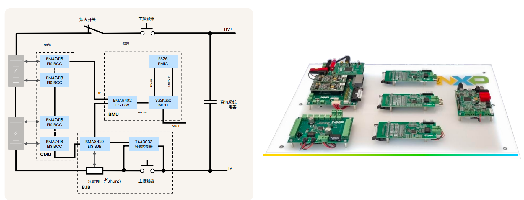

如上图所示,恩智浦EIS BMS方案由三款BMS核心芯片组成,分别为BMA7418电芯传感器(BCC)、BMA6402通信网关(GTW)、BMA8420电池接线盒控制器(BJB),三款芯片的核心功能如下:
- BMA7418:负责监测每个电芯的电压,支持多达18个电芯的同步测量,为精准诊断提供基础数据。
- BMA6402:承担数据高速传输与时间对齐的核心职责,保障多参数测量的同步性。
- BMA8420:集成激励信号发生器,可利用现有预充电路实现高效能激励,无需额外增加硬件成本。
通过三款芯片的协同工作,再借助TAA3033预充控制器复用电池包现有DCDC或电机控制器,即可生成EIS所需的电激励信号,避免了重新设计电池包带来的高额成本。该方案支持400V/800V高压平台,可广泛覆盖乘用车、储能系统、换电站、重卡等多种应用场景。

恩智浦EIS BMS方案框图
传统BMS向EIS BMS的升级路线
