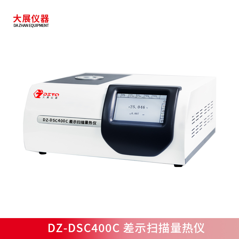

1、测量仪器:DZ-DSC400C差示扫描量热仪
2、测试样品:环氧粉末

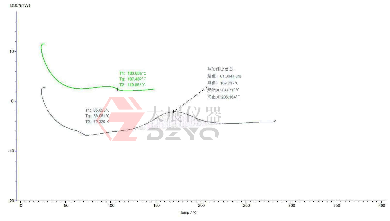

3、测量图谱:
4、数据分析:
按照标准GB/T23257-2017中附录B环氧粉末及其仿佛层的热特性试验方法中的实验步骤设置实验参数,扣除降温曲线后得到上图。灰色的线为样品第三阶段测试图,图中可得出:Tg1的玻璃化转变温度点为68.061℃,环氧粉末的固化温度为133.719℃,固化焓为61.3647J/g。绿色的线为样品第五阶段测试图,图中可得出:Tg2的玻璃化转变温度点为107.482℃。
按照标准GB/T23257-2017表2环氧粉末涂料的性能指标中的热特性要求,环氧粉末固化焓≥45J/g,Tg2≥98℃。对照上述实验数据,此次测试的环氧粉末涂层符合标准要求。
