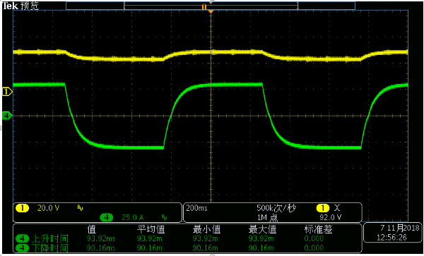

一、双向电流无缝切换
wKgZPGkDPMmARWXuAADiGtHP7Wc926.png图一、CC优先高速
wKgZPGkDPUCAS7KXAAC4I2-Iq2I741.png图二、CC优先低速
上图是实测双向电流切换波形
实验结论:电流从正到负为无缝切换,可理解为切换时间为0。
当CC优先选择高速时,会有一个持续1ms的过冲(图一),客户可以根据实际的测试需求,选择CC优先的高速/低速,如上测试当选择CC优先低速时,就可以平滑渡过过冲阶段。(图二)

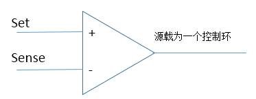

IT6000C不同于传统的源载一体机,采用最新的控制原理,将源和载的控制合为一体,采用数字环控制方式。其中从采样-->比较-->输出都是同一环路控制,故可以做到无缝切换。请参照如下简图:
传统的源载控制方式:源和载为独立的控制环,因此后级需要再将源控制环的输出结果和载控制环的输出结果比较,比如满足一个delta值,则切换到载的工作模式,或切换到源的控制模式,因此存在切换时间的概念,而IT6000C不存在此问题,为标准的无缝切换。
