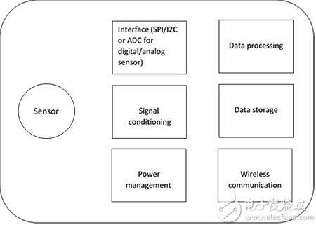

图 1 表示无源贴片传感器的功能块简化概述,包括到模拟或数字变送器的前端接口、信号调节、数据处理、无线通信电源管理。为了集成各种元件,来构建以有限射频场能量进行工作的系统,需要有成熟的低功耗设计,并仔细考虑计算负载并进行有效的功率管理。这样的传感器必须小巧灵活,易于贴装,并且如果是可穿戴设备,还必须舒适,如生物传感器。
利用 RFID 技术的无源传感器标签原理图
图 1:利用 RFID 技术的无源传感器标签功能元件
芯片和传感器标签
幸运的是,有多种集成度更高的无源感测和优化选择。其中有Texas Instruments的RF430FRL152H,它集成了实现图 1 所示功能所需的所有电路,包括用于连接到模拟传感器的 14 位三角积分 ADC、以及可用于连接数字传感器的 SPI/I2C 端口。RF430FRL15xH 带有通过铁电 RAM (FRAM) 实现的 2 KB 非易失性存储器,实现了低功耗、快速读写速度、无限次读/写耐久性和高电磁抗扰度综合优势。并且,由于 FRAM 可以在低供电电压下工作,因此无需充电泵来产生升高的编程电压。集成无线电符合 ISO 15693,允许使用标准 NFC/RFID 读取器或启用 NFC 的智能电话来读取传感器。
